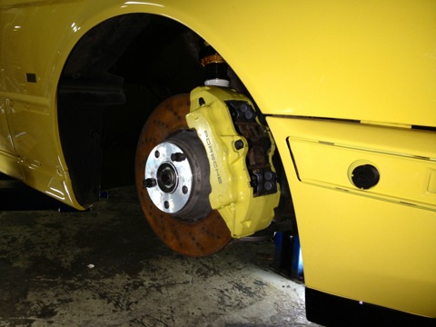

    Вчера все-таки установили тормоза! Встало все почти отлично, единственный минус передних — около 2-ух сантиметров от ступицы колодка не прилегает.
    Но этого стоило ожидать, так как суппорта под диски 350мм, а я поставил 374мм.
    Жду первого выезда, чтобы поделиться впечатлениями:)

    т.е. ты ее будешь зажимать не по внешнему диаметру? Тогда какой понт такие большие диски ставить, физику не обманешь -рычаг момента сил будет короче и соответственно торможение хуже...или красота-страшное дело?))

    ты не прав. рычаг как раз больше, чем на меньших дисках. Родные поршовские 350мм, а эти 374мм и в толщине 36, вместо 34-ех. Так что фактически и площадь соприкосновения колодки и вес диска и вентиляция лучше:)

    накой тебе 374, если по факту тормозилка на диаметре 350 усановлена?)) плечо получаешь меньшее, соответственно развиваешь меньшее тормозное усилие при одинаковом давлении в пуассонах - это 7 класс школьной физики))
    34е в стоке какого диаметра?

    Все нормально, это не минус, если конечно речь идет о расстоянии от ступицы до края колодки.

    а для чего на суппорта нанесено порше?
  10. Custom Workshop
    Custom Workshop Партнерский техцентр
    4 дек 2006
    1,664
    потому что это суппорта от Порше
