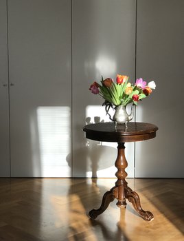

    Масло не зашло. Клинеры после ремонта, применив химию (по их словам щадящую и минимум) местами смыли его. Пришлось циклевать и наносить лак.
    Повреждения в виде царапин, вмятин и т.п. за 7 лет, конечно, есть. Но воспринимаю как эффекты красивого старения и использования натуральных материалов (насмотрелся на прекрасные старые паркеты Парижа, где скрип, перекосы, царапины - норма).
    На фото проходная зона:
    Дети и животные с их скейтами, велосипедами, клюшками, когтями, погонями, сшибанием предметов различной тяжести и прочими бедствиями, при ином отношении превратили бы меня в вечно перекладывающего пол.:D

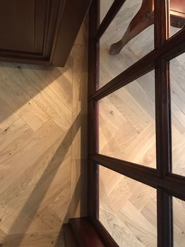

    Так-то масло оно конечно сохраняет прекрасный цвет дерева, который лак никогда не даст получить.
    Вспомнил, что маслили пол в маленькой квартирке дочери. Вроде пока хорошо себя ведет.
