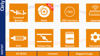

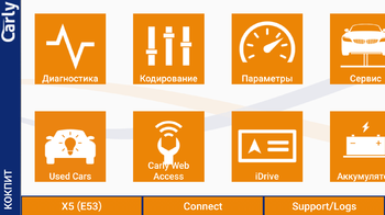

    Для диагностики пользуюсь Carly BMW для андроида (не для рекламмы) просто всем советую, видит те ошибки которые компьютер не видит ☝️✌

    Ну поначалу impo ошибки читал, теперь Carly BMW для телефона. Правда прогадали примерно 55€ стоит, но она стоит этих денег☝️

    Вот зацени что она может, больше компьютер не нужен

    Ах , Евгений. Я её уже добрых полгода заценяю.
    Так , на вскидку. Попробуй коробку ей посмотреть и заценка понизится на пару пунктов.

    А с коробкой там ничего , в смысле карля её не видит.
