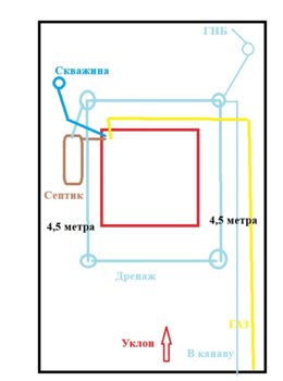

    Да, и снова септик )))
    Есть что-то новое революционное, или все как и 5 лет назад - Топас и Юнилос? ))
    ТЗ:
    УГВ по весне высокие.
    Будет дренаж вокруг дома и вообще по площади участка. Самосливаться некуда. Из нижнего колодца дренажной системы будет насос качать вверх по участку в дренажную канаву.
    Есть вариант. ГНБ-шкой проткнуть вниз от участка и тогда сделать самослив. Посмотрим.
    Это к тому, что септик никакие "три бетонных кольца в землю", а герметичная емкость.
    Водоотведение от септика на поле фильтрации не получится. Ну как))) На поле фильтрации, с него в дренаж и насос)))
    Так что сразу из септика в дренажную систему.
    Дом постоянного проживания 4-5 человек. Ванная, баня, душ...
    1) Какой септик?
    2) Как часто придется откачивать его реально, а не как пишут производители - раз в 15 лет? По расположению возможно будет проблематично подгонять илосос каждые 2-3 месяца....
    3) Что в нем "жрет" 1,5 кВт электричества?
    На сколько помню у канализации изгибов в земле не должно быть - только поворотные колодцы. Поэтому из дома в септик по прямой.
    Отсюда следует:
    4) Скважину от него на сколько отнести? Пишут 20/30/50 метров зависит от грунтов. Ага, у меня получится не к соседу, а к соседу соседа.
    Так на сколько. Септик "герметичный, обслуживать раз в 15 лет" :D
    ЧИтал и про принципы работы и про места установки....
    "Очень интересно, но нихрена не понятно..."(С)
    Про допуски, пересечение коммуникаций тоже можем поговорить :D:D
    Вывод и ввод воды канализации электричества из фундамента уже сделаны.

    Бери Тверь 1,5.

    Тут много от чего зависит, вход на какой глубине, принудительная откачка условно очищенных вод, или самотеком. лучше за консультацией к дилерам.
