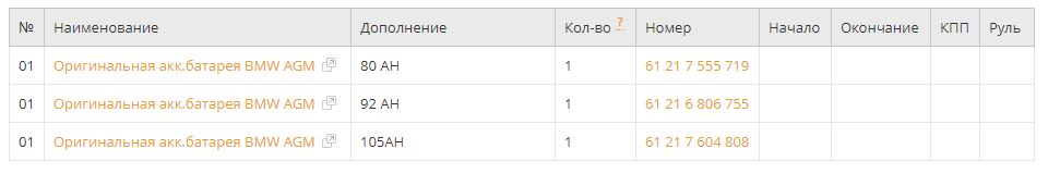

    Эм. Странно. Посмотрел сейчас для интереса разные версии, задний/полный привод, интегралка/динамик драйв, дорест/рест, везде есть вариант 105АH. Проще по вашему вину глянуть.

    Три рисует, но стоит не 92, и не 105. На батарее - 90. Авто 2011 года выпуска.

    Товарищи, ставил уже кто аккумулятор 61216806755 из новых партий? Кто производитель? Стоит выбор между оригиналом и banner 59201.
  18. Bavarezz
    Bavarezz Старики-разбойники
    Регистрация:
    19 янв 2005
    29,704
    Это Banner и есть

  19. Qunto
    Qunto Участник тусовки
    Регистрация:
    30 авг 2014
    295
    Видимо не всегда...
    Пс на фото аккумулятор 19го года.

  22. vango
    vango Завсегдатай
    Регистрация:
    13 июл 2010
    1,316
    у меня 90 А/ч на 900А (варта), а на фото 92 А/ч 850А
    может есть смысл искать именно 90А/ч?
    Нет-ли фоток свежих АКБ на 90 А/ч?

  26. Brut2
    Brut2 Завсегдатай
    Регистрация:
    24 фев 2012
    852
    с июня 19года старые (на 90А) заменены на новые, те что 92А, номер 61216806755
