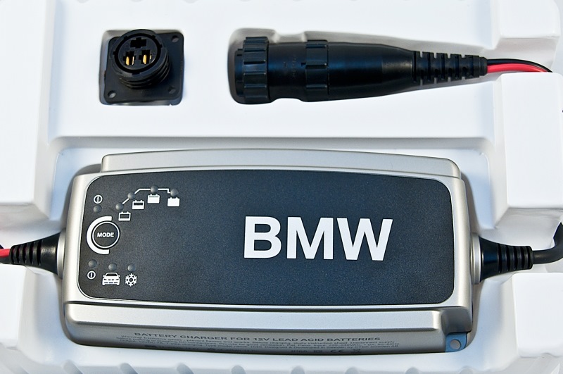

    Я купил недавно новый АГМ и заряжаю его теперь при первой возможности зарядкой Bosch C3. Даже незначительный разряд новой АКБ долго заряжает, сутки где то в теплом гараже.
    это по мне самая подходящая зарядка, много читал - все четко, но долго... подумываю, может приобрести родную от БМВ? кто пользовался?

    Оригинальная зарядка (она же СТЕК MXS5) чуть получше чем Bosch C3 будет, у неё ток зарядки 5А против 3.8А у Боша, т.е., к примеру аккум ёмкостью 100 а/ч Бош С3 сможет только подзарядить, а оригинал/СТЕК должен зарядить полностью.

    был два года автоматический зарядник хендаи, недавно купил стек 10 с датчиком температуры. После полной зарядке хендаи, Стек еще несколько часов дозаряжает. И еще заметил, что когда сильный мороз, акб полностью не заряжается.
