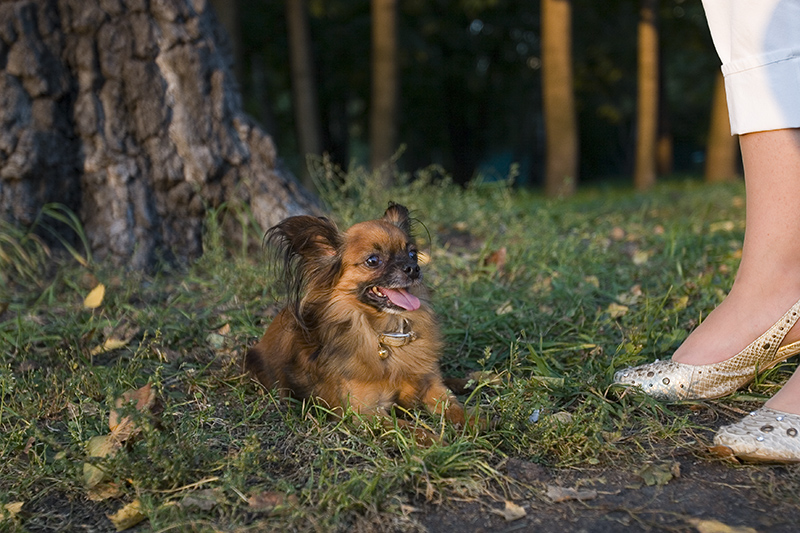

    А какое определение подходит?
  2. Alex645
    Alex645 серый штурмовичOк©АБС
    25 апр 2001
    16,479
    Согласен, это уже вопрос другой... в данном случае я наводил на нос... но нос тоже не резкий. Вот в чем вопрос. Дрожание тоже исключается при 1/200 затворе, не так ли? Почему нос нерезкий?

    Отличная фотка. А это у тебя resize оригинала или 1:1 к тому что было снято и откадрированный? Просто если resize - то вот та моя фотка с собаком, которая обсуждается в полном размере, только resize до 800хННН
    Так то оно резко конечно...

    1 вариант - в камере стоит установка "автоматический выбор зоны фокусировки", она может глючить и наводится на что ей угодно, даже если ты навелся на нос, камера могла посчитать что фокус должен быть в другом месте. Поставь "фокусировка по центральной точке" и сделай какой-нить снимок, например портрет.
    2 вариант - бэк фокус в камере.

    Да, оригинал, уменьшенный до приемлемых размеров. Причем фотошопа здесь вообще ноль, т.к это снято еще на Пентакс, тогда я вообще не знал что есть фтошоп :) Разве что рамочка :idea:

    Нет, конечно, установленна фокусировка по одной (центральной) точке ;) :D ну я не совсем уж такой чайник то... кой чего мне уже объяснили более опытные товарисчи :D
    Посмотри выше - туже фотку собаки, но resize безовсякого фотошопа.

    А эта резкая... :shock: Чудеса блин :D

    ничего чудесного тут нет.. чем больше сжат снимок, тем лучше он выглядит.. большинство снимков выглядят идеально на мониторчике :)
    90% снимаю в автофокусе по автоточке. 10% руками.
    imho, лучше привыкнуть к особенностям работы автофокуса.
    руками в основном че нить такое
    или

    как ни странно, этот объектив (судя по этому фото) не мылит :)
    нерезкость фото и мыльность объектива - разные вещи; если объектив "мылит", изображение вне зоны резкости получается как бы слегка размазанным (что неприятно). здесь же вне зоны резкости ничего такого нет, разве что специфические округлые пятна на заднем плане вызывают удивление, т.к. даже вроде бы и не против света снято :shock:
    и объектив незеркальный :)

    Блин, вполне нормальный снимок, чего ты нам голову морочил? :shock: :D
    Замыль мне его в натуральном размере и сделаю из него вполне нормальный портретик ;)
    Короче, камеру зря в ремонт отдал :D

    Да почти любой будет нормальным, если его сжать раз в 5 по каждой стороне. А если кадрировать и смотреть 1:1 то получается не достаточно резко, что ты можешь видеть в кадрированной морде собаки из этой же фотки.
    Отрезчить я могу и сам в фотошопе или шарпнесс подкрутить в RAWe, а потом еще и отрезчить... но имхо то ли в принципе разрешения недостаточно у объектива, то ли все же есть проблемы с фокусом - если смотреть на морду собаки 1:1... и потом это лучшая из фоток, а у Ильи есть еще 3, на которых всё выглядит намного хуже... там он определил, что возможно я просто промазал точкой фокусировки, хотя я в этом не уверен - потому решил все же сначала отдать в мастерскую...

    еще раз.. на мой взгляд снимок с собакой достаточно резкий.. но для самоуспокоения отнес фотик в мастерскую и хорошо :)

    Собачка-то наверное тоже не замерла. На 2.8 глубина вообще пол сантиметра даже на шире. Навел на нос, сабачка чуть назад дернулась и все вышла из резкости. Я бы чуствительность чуть больше поставил, выдержку 1/125 и дыру на 4.5 и пару-тройку кадров на моторе для верности. А нет теста неподвижных объектов?
    Вот моя кошка тоже вполне резкая шарп ноль
    http://www.bmwclub.ru/uploads/21311/feny1.jpg

    на 2.8 , 33 мм, 2-3 метрах, глубина резкости будет сантиметров 40-50, так что вся собачка с запасом влезет :D

    Так вроде в упор снято или кроп?
    Простите ступил. Понял что кроп.
    Ну так на полной фотке для 2.8 нормально, только бэка там ни какого нет, скорее фронт наоборот, вроде травка перед собачкой резкая.

    Господа, чудес-то не бывает, ВСЕ зумы мылят в крайних положениях на открытой дыре. Бэк/фронт проверяется элементарно. Линейка/газета, 30 градусов, минимальная дистанция, максимальная дыра. Ну и мыльность/немыльность - это конечно, по тому, что в грипе смотрится, а не наоборот

    Ну а на глаза посмотри... это разве не мылит называется? Или что это?

    Ну еще раз - в данном случае собачка это лучший вариант. Я бы сказал удачный снимок, который по большому счету удачным назвать нельзя. Изначально мой вопрос был о том, что есть намного менее резкие снимки и их слишком много на мой взгляд, особенно в условиях недостаточной освещенности, но не шевеленка из-за низкой скорости затвора...

    нормальные, резкие глаза.. все хорошо.. немного soft язык, но вполне может быть, что она им шевелила.

    А остальные фотки - это мои ошибки с точкой фокусировки... то есть нет темы для сервиса. Так? Блин... ща еще поищу...

    ты же в сервис отдал уже .. скоро узнаем результат.. но к фотке с собачкой мне кажется ты зря придираешься.. возможно она и могла бы быть резче.. но мож тремор, мож собачка шевелилась .. 1/200 это все таки не панацея

    Илья! Ты шутишь или реально считаешь что глаза резкие? :shock:
