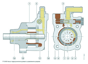

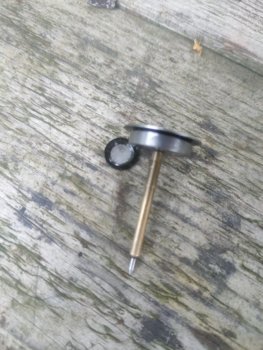

  29. Reitersmann
    Reitersmann Banned
    1 июн 2023
    149
    Ошибочный текст

  30. Andrey_Omsk
    Andrey_Omsk Старожил
    26 окт 2013
    4,578
    Омская обл.
    Силился понять написанное, видно не судьба.
    Я не пойму, это человек такое постит, или нейросети прикалываются?
