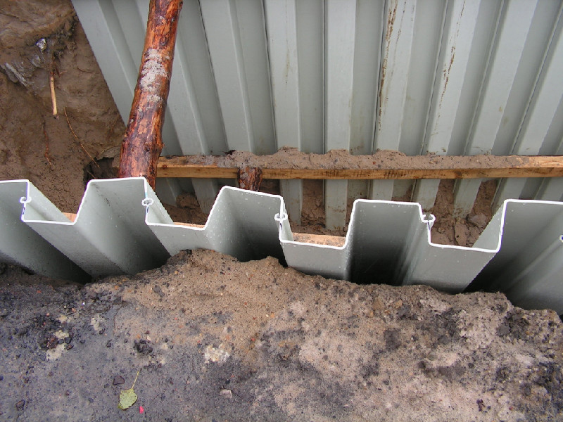

  5. W126
    W126 Старожил
    9 фев 2011
    6,831
    не понял юмор :rolleyes:
    там железки огромные в землю вгоняют. так понимаю, что они плотно сидят в пазах и влага сквозь них не пройдёт. судя по толщине гнить они будут лет 70-100.
    ещё видел пвх шпунты, но они для неглубоких подпорных стенок вроде, хотя надо вопрос изучать.

    16,807
    Водопонижение делается из труб.
    А они забор в землю закапывают!?))

  9. W126
    W126 Старожил
    9 фев 2011
    6,831
    да! там метров 12-15 точно есть и весь периметр дома с отступом метра полтора закрывают.
  10. MoreThanGame
    MoreThanGame Banned
    28 ноя 2010
    16,807
    И как это может помешать воде подойти к дому!?)

  11. W126
    W126 Старожил
    9 фев 2011
    6,831
    ну я могу предположить, что это отсечет грунтовые воды, а на глубине метров 10 пласт глины или известняка. надо геологию смотреть.
    сейчас после дождей в подвале полтора метра воды.
  12. MoreThanGame
    MoreThanGame Banned
    28 ноя 2010
    16,807
    Почему тогда стены цоколя не отсекают грунтовые воды!?
    Вода прекрасно просочится между соединениями подземного «забора» и под ним.
