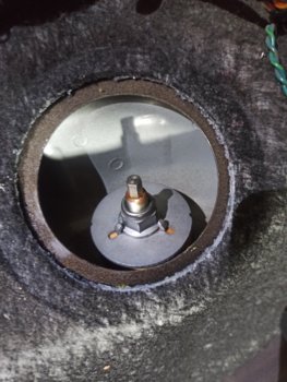

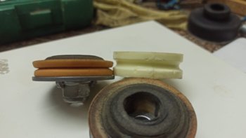

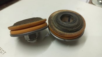

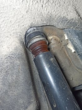

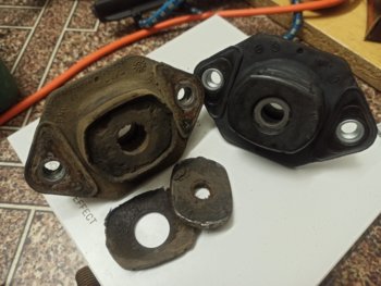

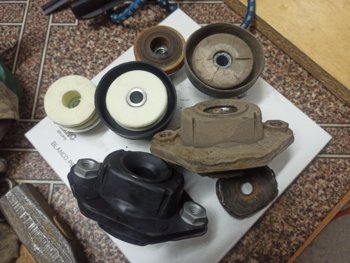

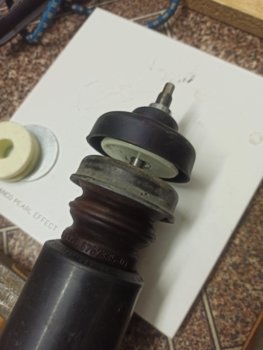

    Всем привет! Была подобная проблема. С наступлением холодов за -20 начала жестко стучать задняя подвеска.
    Почитал интеренту, залез под машину, пошатал кузов и отдельно аморты и нашел проблему. Оказалось дело в физическом износе нижних опор амортизаторов и втулки верхние и нижние под стакан амортизаторов.
    После замены тишина, и нет проблем. Фотки следом кину.
    фото:

    меня когда звук достал, я решил, что это аммо, покачал ещё авто через багажник, ну и убедился, что он.
    приехал менять аммо, а когда сняли, то заметили опору, что разбило, по другому там и не поменять - всё видно на месте

    Фотки огонь. Еще б номера... Сам менял или на сервисе ? Сколько эта радость вышла по деньгам ?

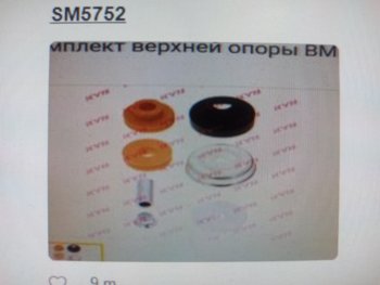

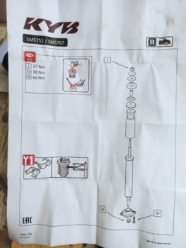

    вот комплект от KYB SM5752 -в нем на одну строну все есть кроме нижней опоры.
    выгодней чем отдельн овсе брать. Тем более что верхнйи подшипник только оригинал от БМВ без заменителей и стоит 900р+

    Ремкомплект этот это для опор амортизаторов!!!! я кстати попросил проверить затяжку этого штока в нижней опоре. обе мертво затянуты. Ранее люид пислаи тчо звук идет от просевших опор.

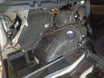

    Да согласен, если учесть, что сама стойка из пластика, то жёсткость всей конструкции оставляет желать большего и нагрузка на шаровое соединение максимальная. Вообще на ХЗ, например, задние "косточки" никто не трогает, тк они вечные, а тут фейл какой-то... ещё охренел, что корыто под Аккум из пластика :facepalm: и если его снять, то дыра тупо в кузове в багажнике:mad:

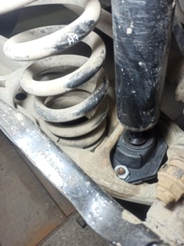

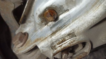

    Наконец то добил этот долбаный бум бум из-за которого и заводилась тема. Оказалось виновата нижняя опора амортизатора. Оба месте крепления болтами разорваны. Один болт потерян. Поставил лемфердер, оригинала в наличие не было. Долгожданная тишина....

    короче этьи болты снизу выкруыиваются. У меян напомню оба вывлетелди и аморт грохотал. На сервисе сказали постоянно такие приезжают бмв. Хоть гравера туда ставь или приваривай)

    Не выкручиваются. Если либо использовать новые, как предписывает ТИС, либо хотя бы старые локтайтом намазать.
    После дяди Васи, солидолом их помазавших - да, выкручиваются.
    Или к дяде Васе дорогу закрыть.
