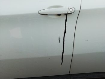

    Опасная фигня ребята... Дело случилось ночью, хорошо что не загорелась!
  5. X E71
    X E71 Участник тусовки
    6 дек 2019
    172
    А как это произошло? :facepalm:
  6. Vovan9555
    Vovan9555 Участник тусовки
    17 май 2019
    105
    Мордовия респ.

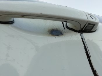

    Оставил машину на улице на ночь, поставил таймер автономии на утро, ну в принципе утром и заметил это. скорее всего при работе автономки включается подогрев (размораживание) ручек двери. что-то коротнуло, да так что расплавленная резина (котой залита полость ручки) плюнула на дверь под приличным давлением. пойду смотреть что да как, ещё отпишусь. на драйве есть профилактика данной проблемы.

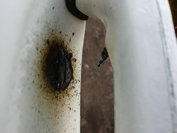

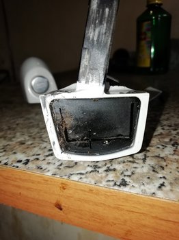

    Пока проблему решил частично, снял ручку, отсоединил разъем, немного поковырял компаунт внутри ручки, видел следы попадания влаги, никаких тепловых элементов там не заметил (возможно горели радиоэлементы или сама платка) и собрал на место.
    Теперь не работает комфортный доступ. приходится нажимать кнопки и пихать брелок в слот зажигания.
    В ближайшем будущем буду искать бу ручку белого цвета, сушить аккуратно остальные и заливать герметиком, надеюсь ничего не испорчу)

    одного не могу понять; как такие тонкие проводочки, куча предохранителей и ЭБУ умудрились расплавить резину, корпус ручки пластиковый на морозе и не отхлебнуть все степени защиты. не один предохранитель не пострадал ска(( Да...! до этого Рейнгольд жаловался на ручку этой двери, иногда даже отказывался открывать прикосновением руки, но всё равно не укладывается в голове!?(
