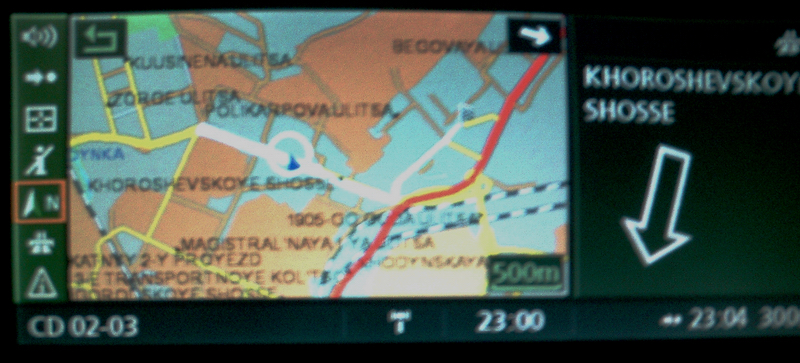

  26. Alex645
    Alex645 серый штурмовичOк©АБС
    25 апр 2001
    16,479
    Вот как всё это выглядит у меня (сорри за не очень четкие фото - снимал вечером и без штатива... ;) :D так что ... ) :
    Ну собсно в главном меню вместо OBC появилась Navigation
    Это меню ввода адреса (в правом окошке сейчас выведена карта в режиме Perspective)
    Это меню ввода способа прокладки маршрута
    Это выбор адреса из списка сохраненных ранее в адресной книге
    Потом она считает маршрут (3-5 секунд примерно)
    И рисует на карте схему проезда
    Тут я вывел уже в левом (большом) окне карту в режиме perspective, а в правом стрелочки, которые компьютер рисует по ходу движения по маршруту
    Это тоже самое, что и выше, только карта в обычной проекции (ориентированная на север)
    Те же стрелочки компьютер рисует и на лобовом стекле перед водителем
    ... вот тут я уже подьехал к развязке Беговая-ТТК-Хорошовское ш. со стороны хорошовского и собрался поворачивать к себе домой - что и видно и на карте и в правом (маленьком) окне со стрелками - они же дублируются на лобовом стекле!
    Ну что еще? Поездил... маршруты она прокладывает весьма грамотно, с поворотами и развязками за два дня еще ни разу не ошиблась... очень разумно все считает!
