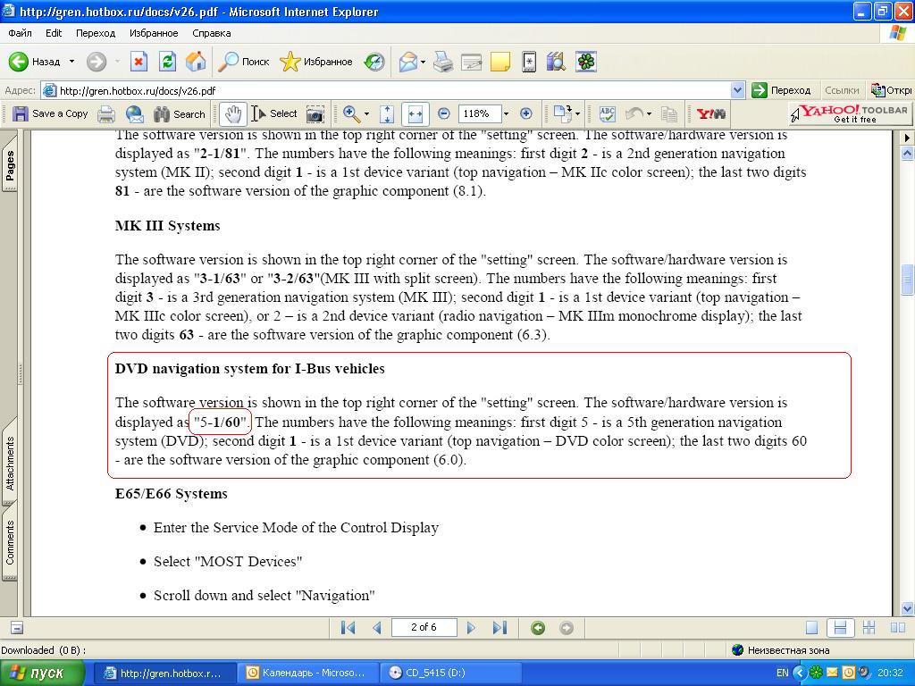

    вот подтверждение, что немцы нам чего-то не договаривают:
    в мануале по ообновлению на v26 упоминается мк5

    МК 5 я так полагаю это как раз ДВД в Е60 ,Е90 и т.п. автомобилях

    но эта инструкция для е46\39\57\65\66
    о Е60 ,Е90 и т.п. в ней не ни слова
