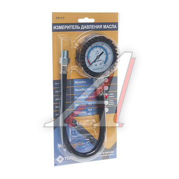

    Парни из МСК, у кого-нибудь есть манометр + переходник, чтобы замерить давление масла на м54 ?
    Позвонил в пару сервисов: то манометр сломан, то переходника на м54 - нет ... :facepalm:
  14. LDN
    LDN Старожил
    12 янв 2012
    5,660
    Никто не знает, данный девайс подойдёт на м54 ?
      77.3 КБ
      31
  15. VVP1978
    VVP1978 Завсегдатай
    28 июн 2017
    421
    Саратовская обл.
    ТОП АВТО 12121 вот такой я брал. 600 р. там переходники вот я какой бралл
    nelidov нравится это.
  16. LDN
    LDN Старожил
    12 янв 2012
    5,660
    Судя по описанию в инете: у "топ авто 12121" - 2 переходника в комплекте (https://www.avtoall.ru/izmeritel_davleniya_masla_universalnyiy_top_avto-972332/),
    а у "топ авто 12595" - почти ВСЕ переходники есть (https://forvardavto.ru/catalog/prod...zmereniya_davleniya_masla_maslomer_pro_76982/) !
    Какой брать на м54, в топ авто 12121 - точно есть переходник на м54 ?
  17. VVP1978
    VVP1978 Завсегдатай
    28 июн 2017
    421
    Саратовская обл.
    точно не помню. в гараже где то лежит. но скажу одно, что заказывал имеено его и подошёл он по резьбе отлично, единственно, что я его вкрутил вместо датчика давления, в датчик температуры ))))) который около стакана (тогда просто не знал где датчик давления. но резьба такая же , значит подойдёт
  18. VVP1978
    VVP1978 Завсегдатай
    28 июн 2017
    421
    Саратовская обл.
    вспоминаю. что точно там есть в комплекте переходники!:thumbup:.
    в итоге нормально я не померял давление, а поменял датчик на оригинал и колечки резиновые в крышке фильтра и моргания перестали. видать пробитый был датчик
  19. LDN
    LDN Старожил
    12 янв 2012
    5,660
    Благодарю за инфу !
    В ближайшее время заеду в ЛЮБОЙ тазомагаз и куплю "топ авто 12121".
    Чтобы убедиться в том, что датчик умер - нужно замерить давление :hi: !
