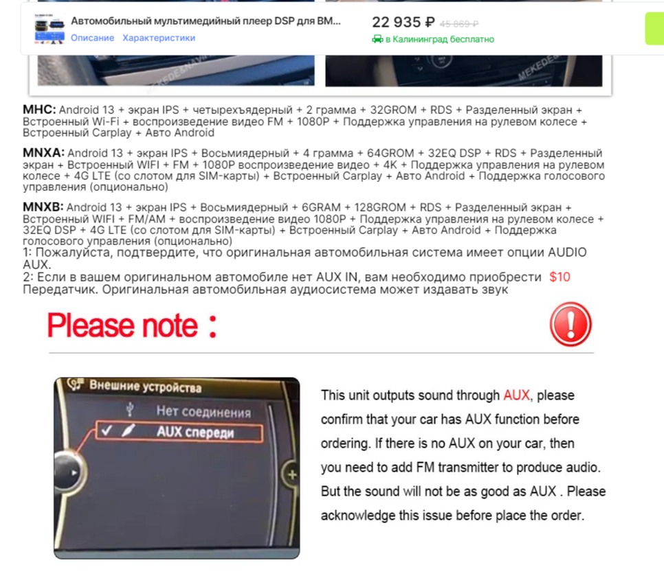

  21. Mazzay
    Mazzay Участник тусовки
    10 мар 2011
    250
    Саратовская обл.
    По умолчанию никак. Bluetooth в устройстве кастрированный – только для звонков. Это, конечно, можно разблокировать (я делал), но для этого надо курить тему про это устройство в разделе X5.

  25. eltech
    eltech Завсегдатай
    2 апр 2020
    685
    Калининградская обл.
    В Карплее музыка играет, как я понимаю? Соединяется телефон по проводу? А по блютуз соединение с ГУ, так? А ГУ не умеет в мультимедию, только звонки.

    BMW X1 E84 без CIC. Было заказано устройство на Android под авто без родного экрана с злебницей. Пришло устройство с разъемом под CIC. Попробовал подключить его, но устройство не загружается совсем, только внутри загорается красный светодиод.
    Должно такое устройство загружаться без CIC? Я понимаю, что функции CIC будут недоступны, но не должен ли Android работать сам по себе.
