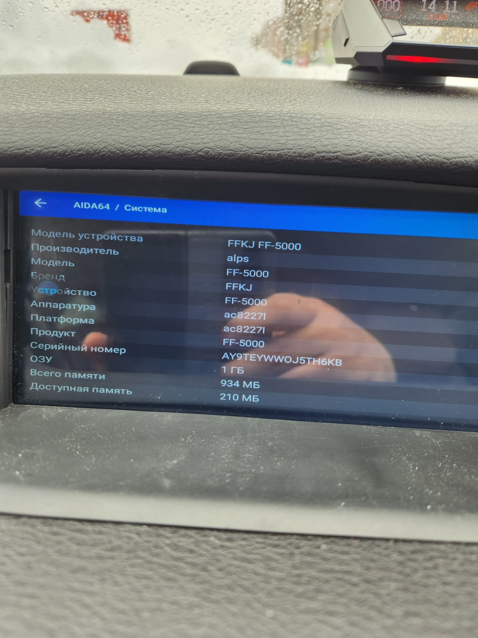

  9. EgorM
    EgorM Новичок
    11 апр 2023
    1
    Головное устройство из 2 частей+ джойстик. Которое заменяет собой и штатную магнитолу и хлебницу.
    Процессор 4 ядра, 1 гб памяти.
    Интерфейс и встроенные проги типа радио работают отлично. Но сторонние жутко тормозят.
    Яндекс навигатор сначала очень долго грузится, потом вылетает.
    Гугл карты работают - но загружаются наверное минуту. Поиск и маршрут - тоже от минуты занимает.
    В дизере музыка играет, но вот счетчик секунд работает рывками, может сначала 30 сек не скакать, потом сразу на 30 сек перескачить и снова зависнуть.
    При этом на этом видео такое же ГУ но с 2 гб и прошивкой поновее работает довольно шустро.
    BMW X1 Android автомагнитола - YouTube
    Собственно ищу прошивку поновее.
    Может кто-то уже прошивал такие?
    Так же не нашел,как это чудо скинуть на заводские настройки. Может м тут кто-то помочь может?
  10. Майкыл
    Майкыл Завсегдатай
    12 фев 2020
    623
    Владимирская обл.
    Размер оперативки - это приговор.
    Минимум чтобы всё более-менее прилично работало - это 4 гб оперативки.
    Процессор 4 ядра - это вообще ничто ни о чём. Процессоры бывают разные. Если это китайский ноунейм - то и 44 ядра не помогут.
    Хоть упрошивайся весь, ничто не поможет.
    Mazzay нравится это.
