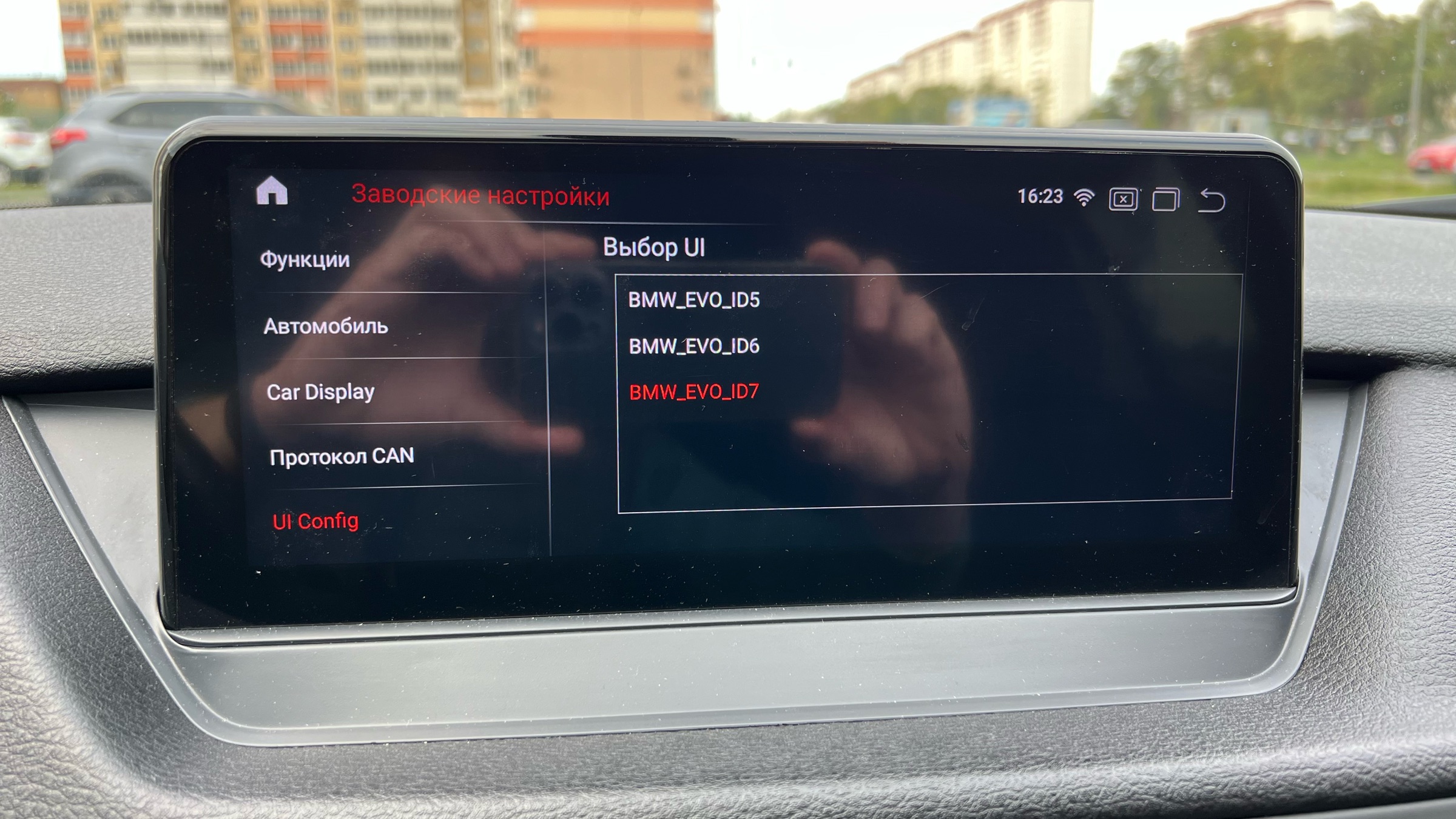

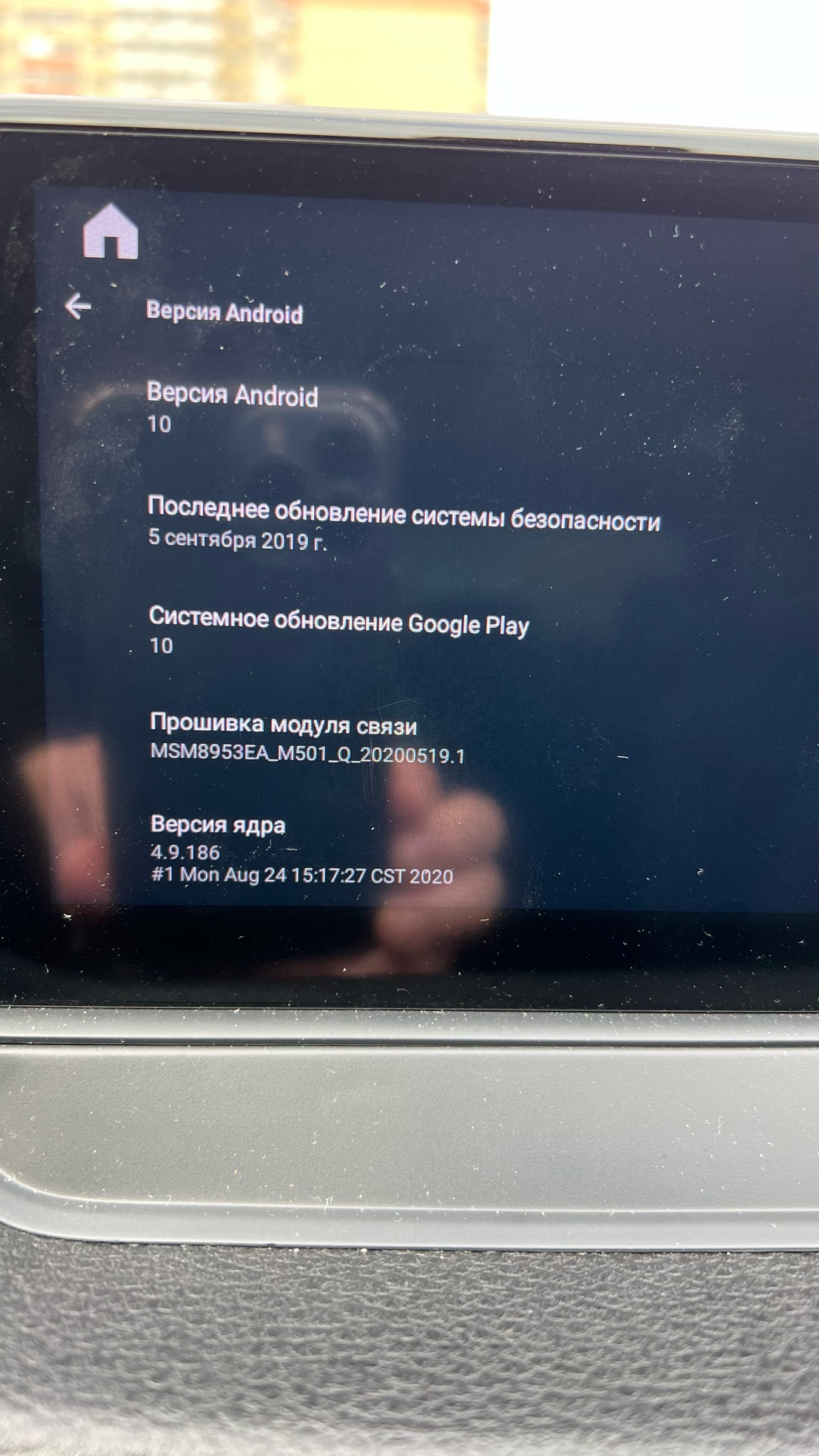

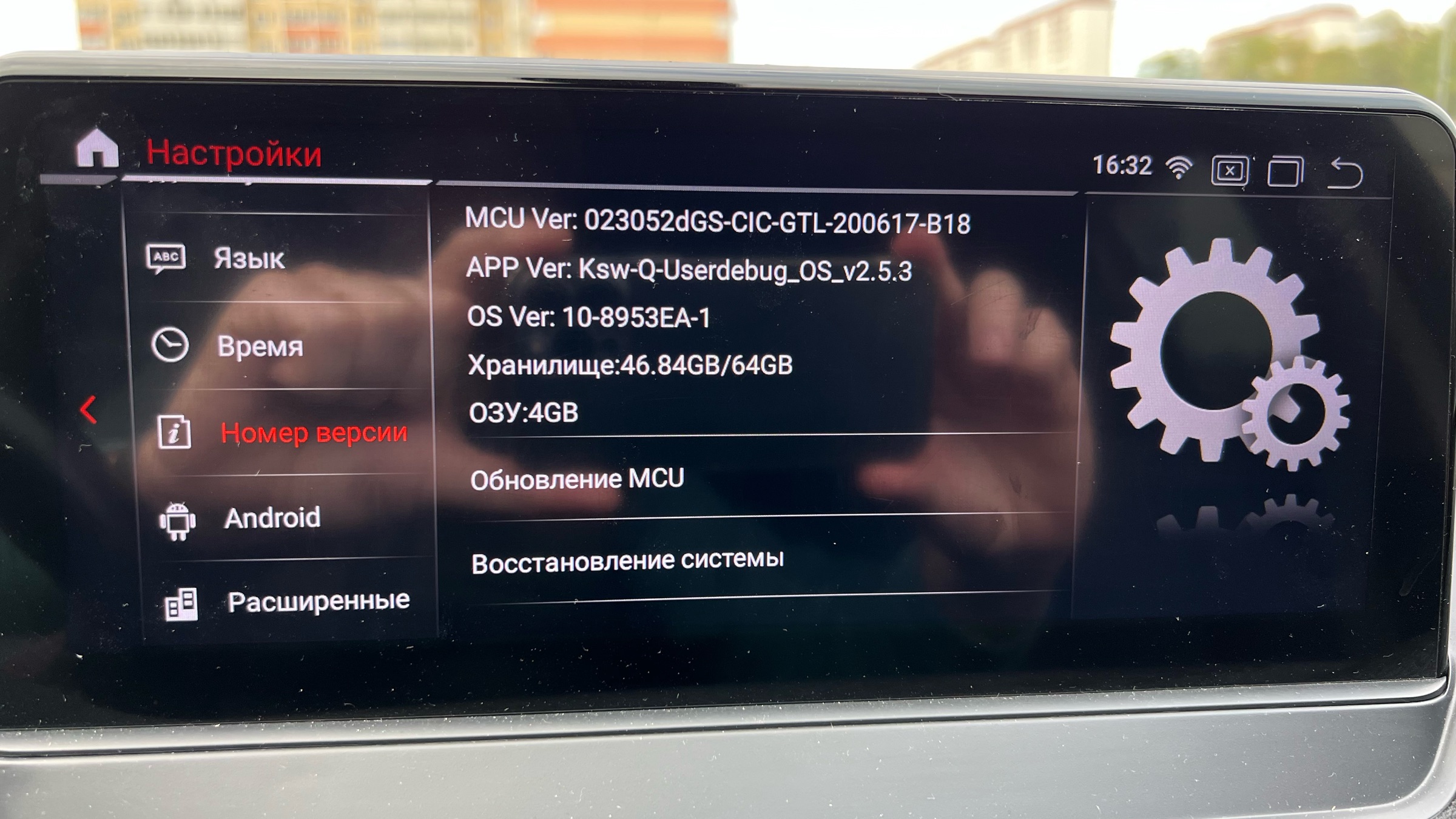

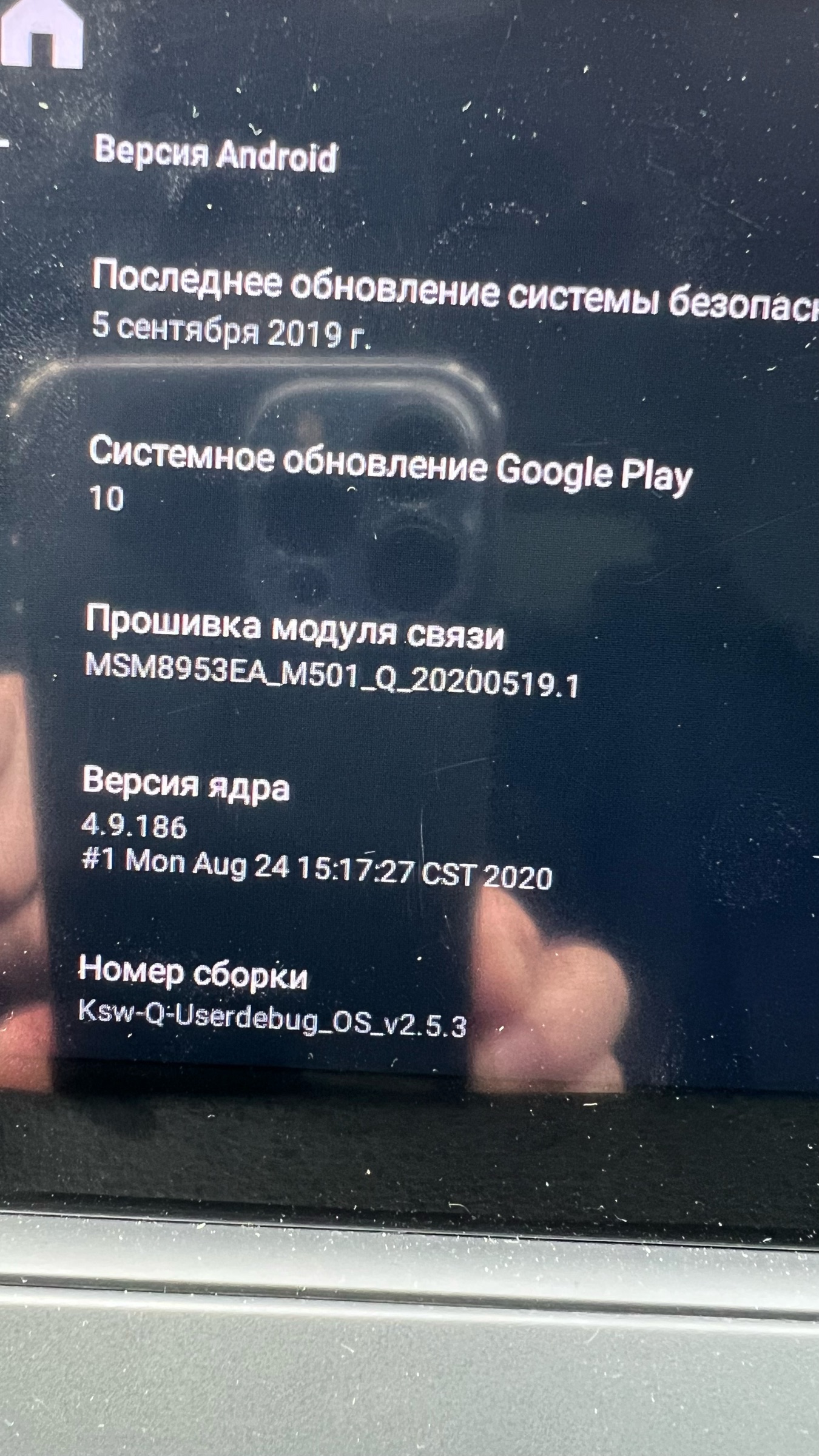

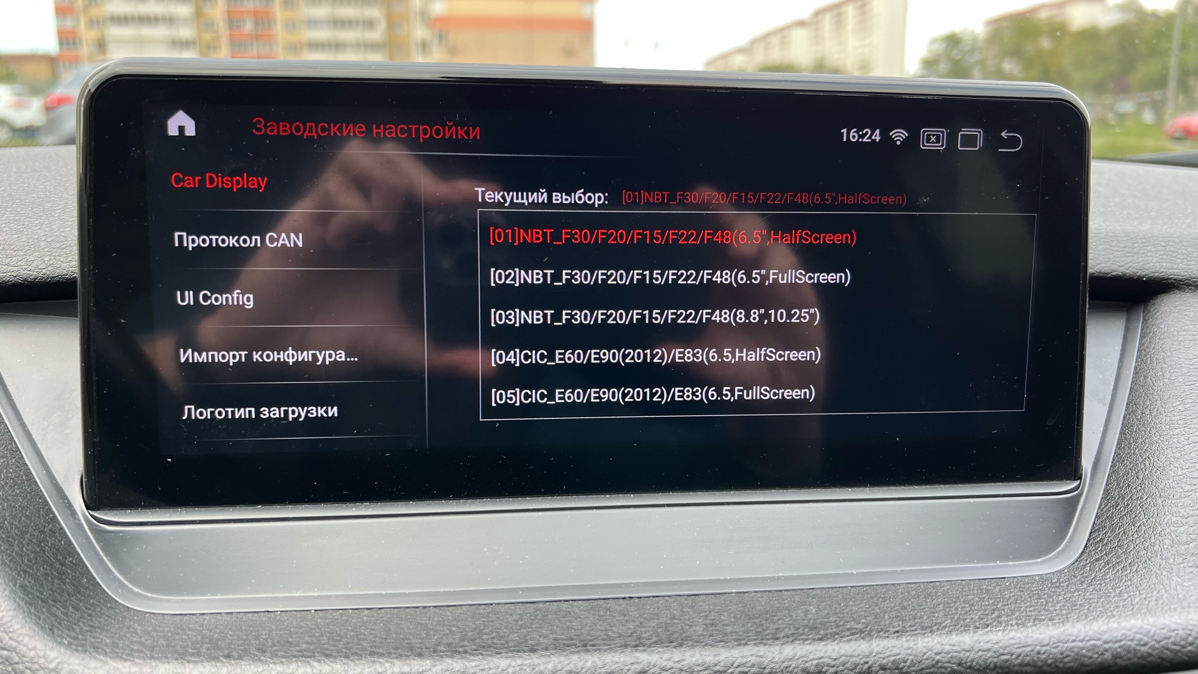

  30. BMW-KZN
    BMW-KZN Новичок
    18 дек 2021
    23
    Может неактуально, но всё же для начала поставь версию 3.5.3 она стабильней, после установки, обнови Factory Config 3.5.3 потом у андроида в настройках сделай сброс, после скажешь как улучшилось. Если не решится проблема, обновишь свой MCU.
