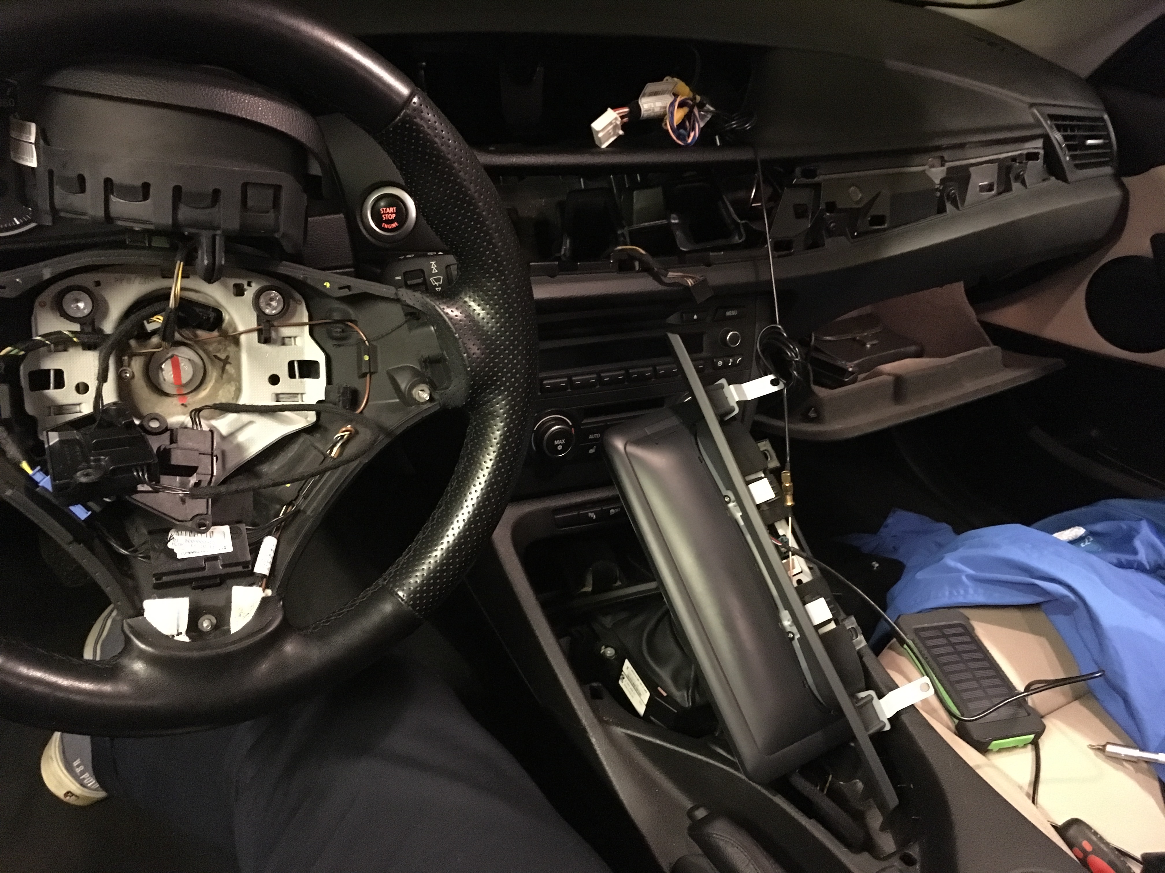

    Вот и я поставил андроидную голову. Но есть проблема - периодически отходит разъем монитора. Я когда подключал - сначала вообще он не горел, пришлось сильно "помассировать" колодку разъема чтобы экран загорелся. Теперь (почему-то всегда на утро) иногда отходит и экран зеленеет. Два раза разбирал панель шевелил разъем и все становилось нормально. Может есть какие лайфхаки, как сделать так чтобы решить эту проблему раз и навсегда?

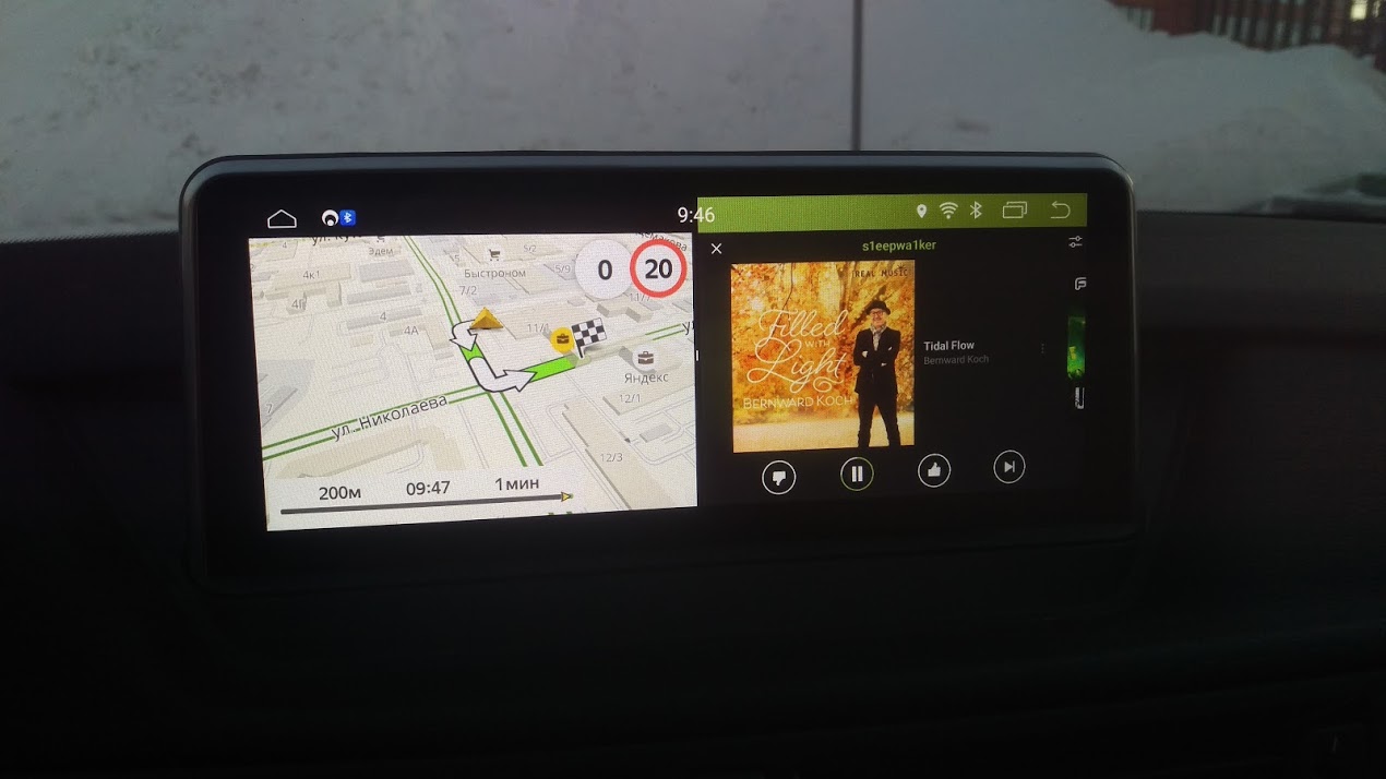

    Кстати, я правильно понимаю, можно без проблем запустить в фоне приложение с видеорегистратором, а на экране чтобы при этом работал навигатор?

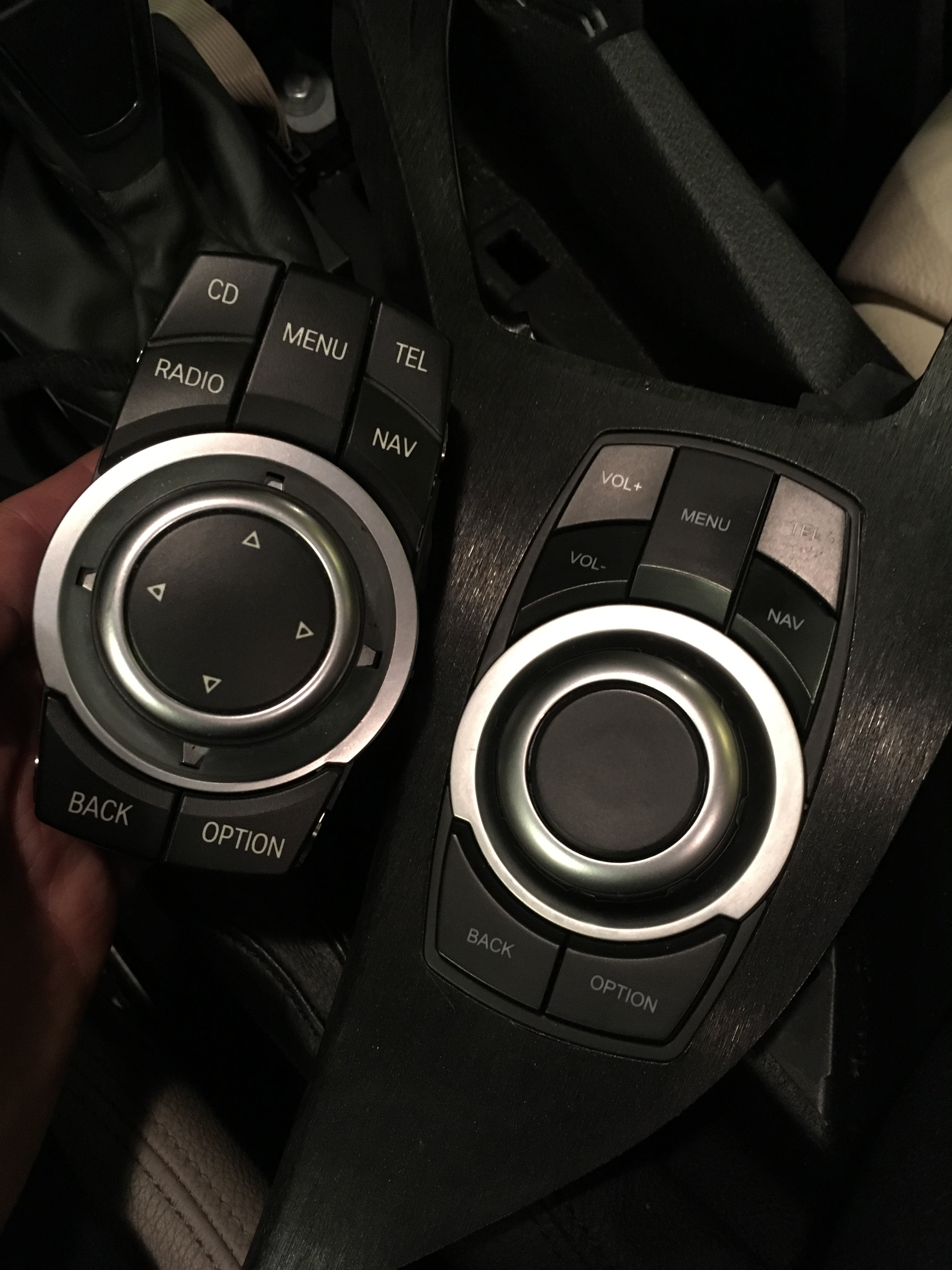

    Поделюсь своим опытом. Приобрёл Андроид голову год назад. Ставил сам и радовался. Жил не тужил, слушал ее скрипы из передней панели и радовался навигации, раздавая интернет с телефона и вот дёрнул меня черт примерить вместо китайского джойстика родной. Идея запал в голову, да и на удивление встретил я одного Копейка-вода, у него тоже была Андроид голова и с родным джойстиком. В общем я загорелся, купил джойстик Idrive, а там как раз 4 провода (совпадение? Не думаю). В общем срезал фишку и закрепил на прямую и ...фиаско. Не заработало. Так теперь ещё и ГУ погасло и не включается, впринципе как и основная голова.
    Думаю, что либо предохранитель какой-нибудь сгорел, либо ошибка в кан-шине погасла

    Без проблем это сильно сказано. Скорей всего это приложение в фоне убьет таск киллер.

    Хочешь сказать что одновременно видеорегистратор и навигатор на андроиде не будут работать? Тогда какой смысл в этой штуке? :(

    хочу сказать, что нужно рутовать и избавляться от таск киллера. Все что не в белом списке в фоне работает секнуд 5-10. Я без понятия почему китайцы еще и время потратили на разработку этого

    А так можно на новой прошивке сделать? Разграничить экран?

    это просто возможность андроида 7 и выше

  30. Vladimir_arjaba
    Vladimir_arjaba Участник тусовки
    25 июн 2018
    48
    Подскажите какой функционал у джойстика с андройд экраном? Как я понимаю, то только в основном меню перемещаться между вкладками и быстрый доступ к приложениям, привязанным к его кнопкам, в самих приложениях он как то работает? Или все остальные манипуляции с сенсора экрана?
