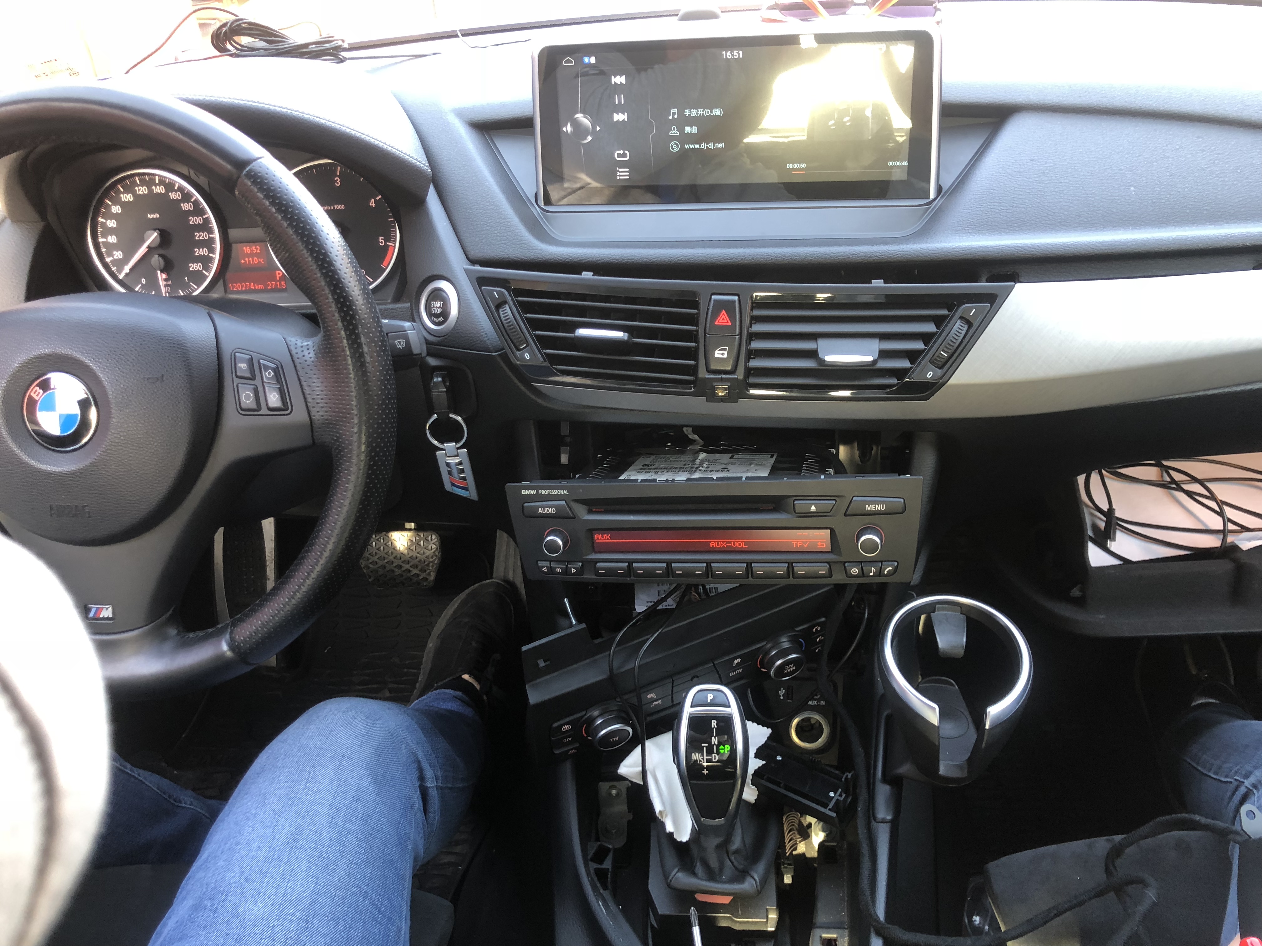

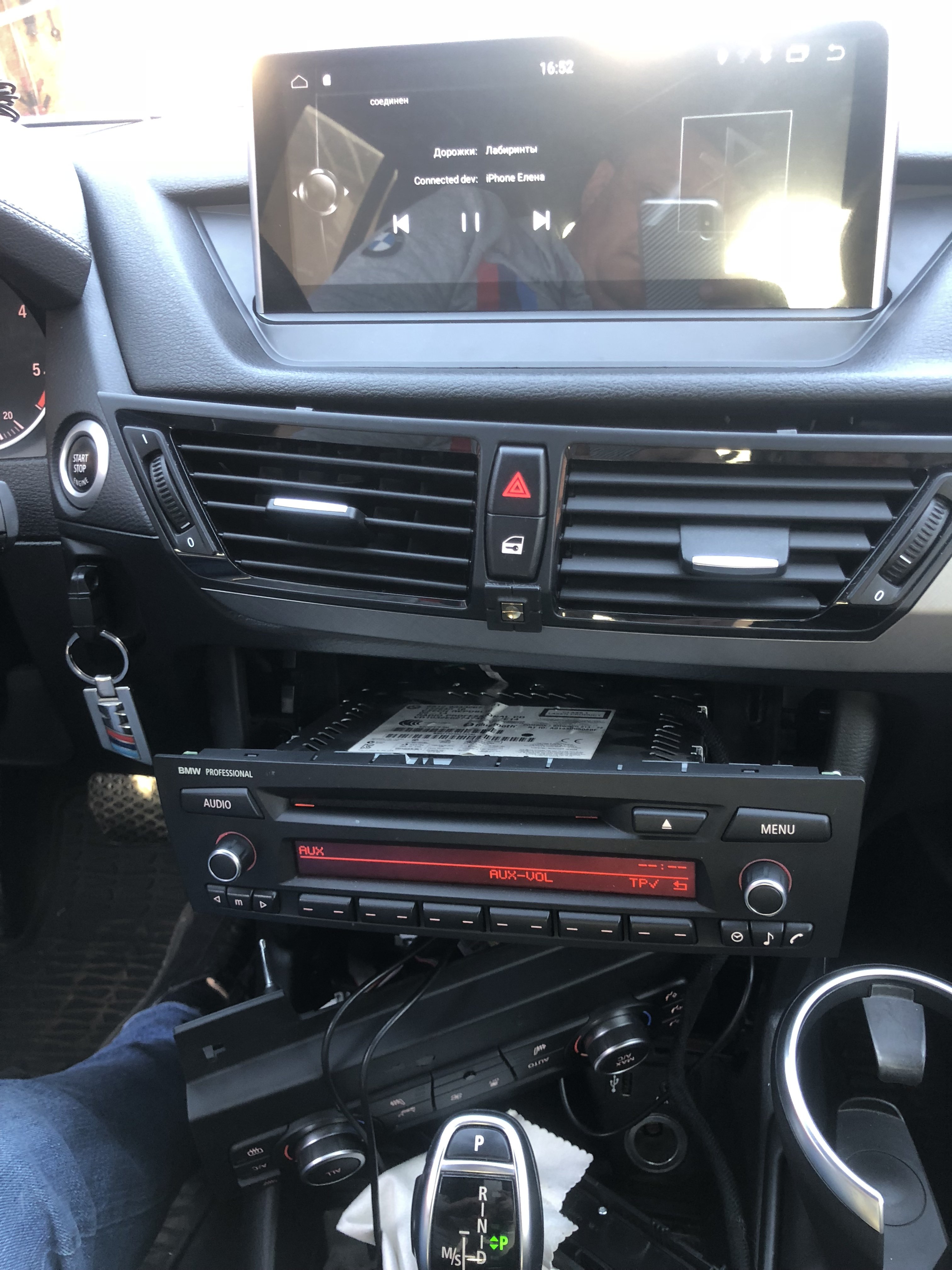

    Вчера установил супруге это так называемое г-вно.
    Вид класс все остальное просто го-но
    Тупит навигатор (не догонят ) уже поворот проехал он только говорит повергните .
    Шайба айдрайв из бумаги и еле нажимается громкость на руле не работает (хотя может что то не так подключил) в общем установил сам за час, не сложно но мне кажется выкинутые деньги
