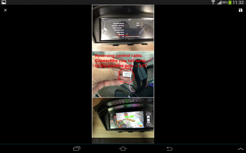

    Китаец прислал, по розовому проводу camera det, есди я правильно перевёл, то, подключить к плюсу фонаря заднего хода
