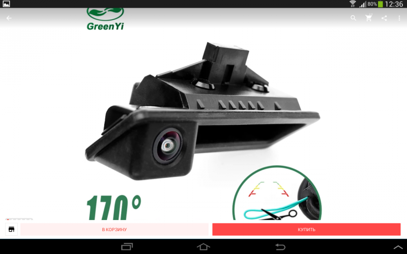

    Вот заднего вида.
    Встаёт в штатное место только заглушку надо расверлить.
    http://s.aliexpress.com/I3aAFRJR

    Я брал тут правда сейчас тут предзаказ почему то - камера, продавец попросил ещё +$10 чтобы камера пришла без линий, обязательно пишите им об этом иначе могут прислать с линиями, из плюсов помимо штатной крышечки в комплекте поставки есть универсальный кабель для камеры спаренный с плюсом питания для магнитолы не надо тянуть отдельно питание или брать плюс от плафонов, достаточно протянуть один проводок (он же видеосигнал и он же питание)
