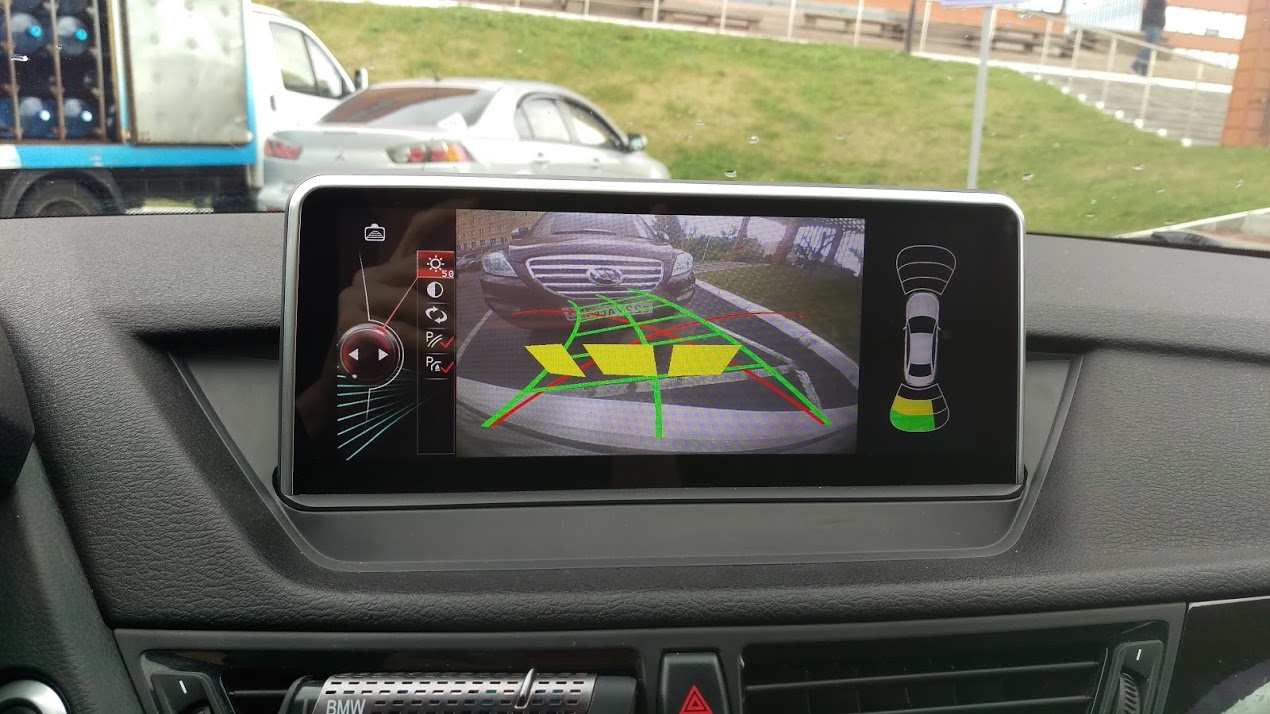

    Чо с камерой посоветуете? Может ее в корпусе перевернуть?

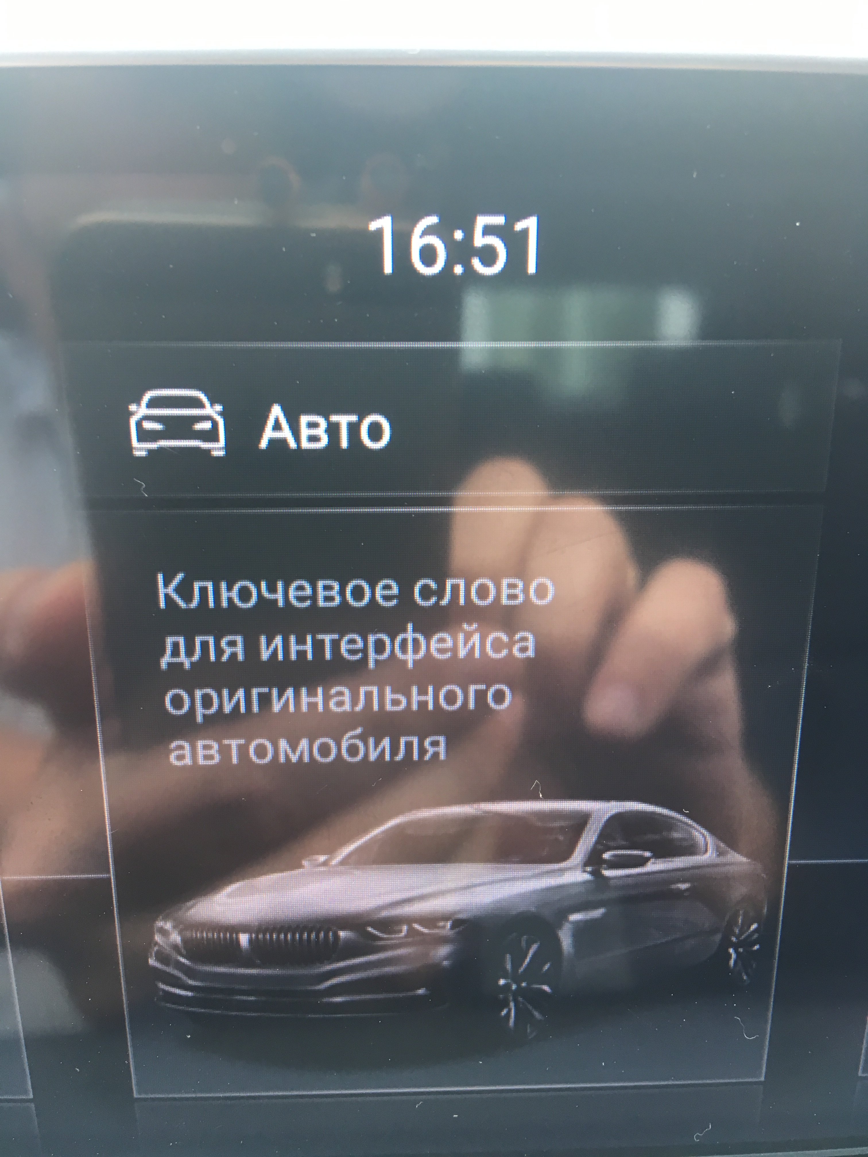

  8. Slava-Smolgrad
    Slava-Smolgrad Участник тусовки
    2 июл 2018
    41
    Смоленская обл.
    Интересует вкладка Авто-ключевое слово для интерфейса оригинального автомобиля
  9. Slava-Smolgrad
    2 июл 2018
    41
    Смоленская обл.
    При нажатии пишет Нет сигнала

  11. Slava-Smolgrad
    2 июл 2018
    41
    Смоленская обл.
    С камерой разобрался, всем спасибо за помощь. В голове нашёл функцию зеркало.
  12. sleepwalker
    sleepwalker Завсегдатай
    14 май 2008
    847
    Новосибирская обл.
    так это для штатного ССС/CIC он у тебя был? Т.е тут показывается обычный bmw интерфейс если он был до этого.
    это где?

    настройки-система.......там и камера и отключение функции невозможности просмотра видео при движении

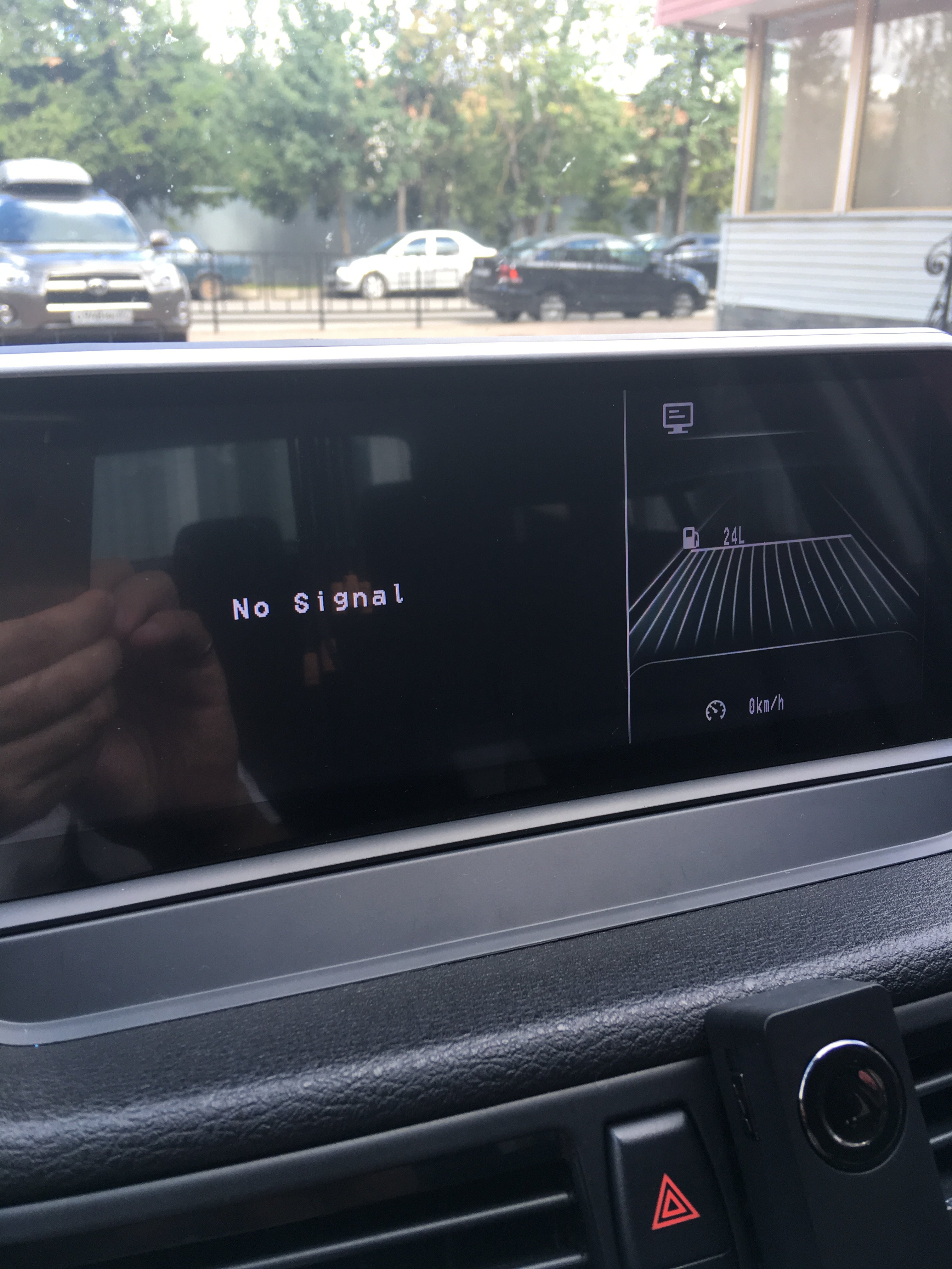

    Микрофон встроенный, мне говорят, что меня нормально слышат, не фонтан, но слышно. Смысл в том что после разговора звук пропадает полностью. Причем я методом тыка нашел две последовательности:
    ---1---
    1. Включаем музон по блютусу с телефона
    2. Делаем вызов, разговариваем, все все слышат
    3. кладем трубку звук пропадает везде. Видно как треки, например, на встроенном музоне тикают, но звука нет
    ---2---
    1. Если играет музыка с самого монитора
    2. Делаем вызов, звук пропадает сразу, но меня слышит собеседник
    3. тут все тоже самое
    Нашел способ как вернуть звук после этих махинаций. Нужно нажать кнопку Media на шайбе. Монитор уйдет в режим показа штатной головы No Signal. Либо если в заводских настройках стоит галка Old X1 то будут показаны часы стрелочные на весь экран. Потом надо вернуться в меню по кнопке Menu и вот тогда звук вернется. Причем андроид покажет всплывающий тултип Make sure CD in aux mode.
    В общем пока не пойму как бороться. Походу надо опять мучить китайца.

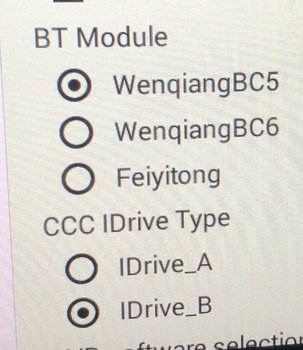

    На самом мониторе проще всего зайти в блютус. Там нажать на поиск чтобы голова увидела телефон и там же нажать соединить.На телефоне тока пин код ввести что там написан.

  28. sleepwalker
    14 май 2008
    847
    Новосибирская обл.
    С блютусом я копался в заводских настройках. Там есть выбор BT Module из 3 штук. Вот один из них как раз себя так и ведет. Отключается через 5 сек. Второй не работает вообще, а третий работает но после прошивки началась чехарда со звуком после того как закончишь разговор.
    вот BC6 у меня работает

  29. KarL_HlamkiN
    KarL_HlamkiN Участник тусовки
    7 май 2008
    84
    Screenshot_2018-08-30-15-17-19.jpg Да я сразу начал ковыряться в настройках .В одном из вариантов соединяется и музыка по BT без проблем идет но как телефон отваливается
    через 5 сек. На трубке высвечивается вот так

  30. sleepwalker
    14 май 2008
    847
    Новосибирская обл.
    а на каком варианте работает музыка? Просто там где через 5 сек отваливается у меня и музыка отваливалась.
