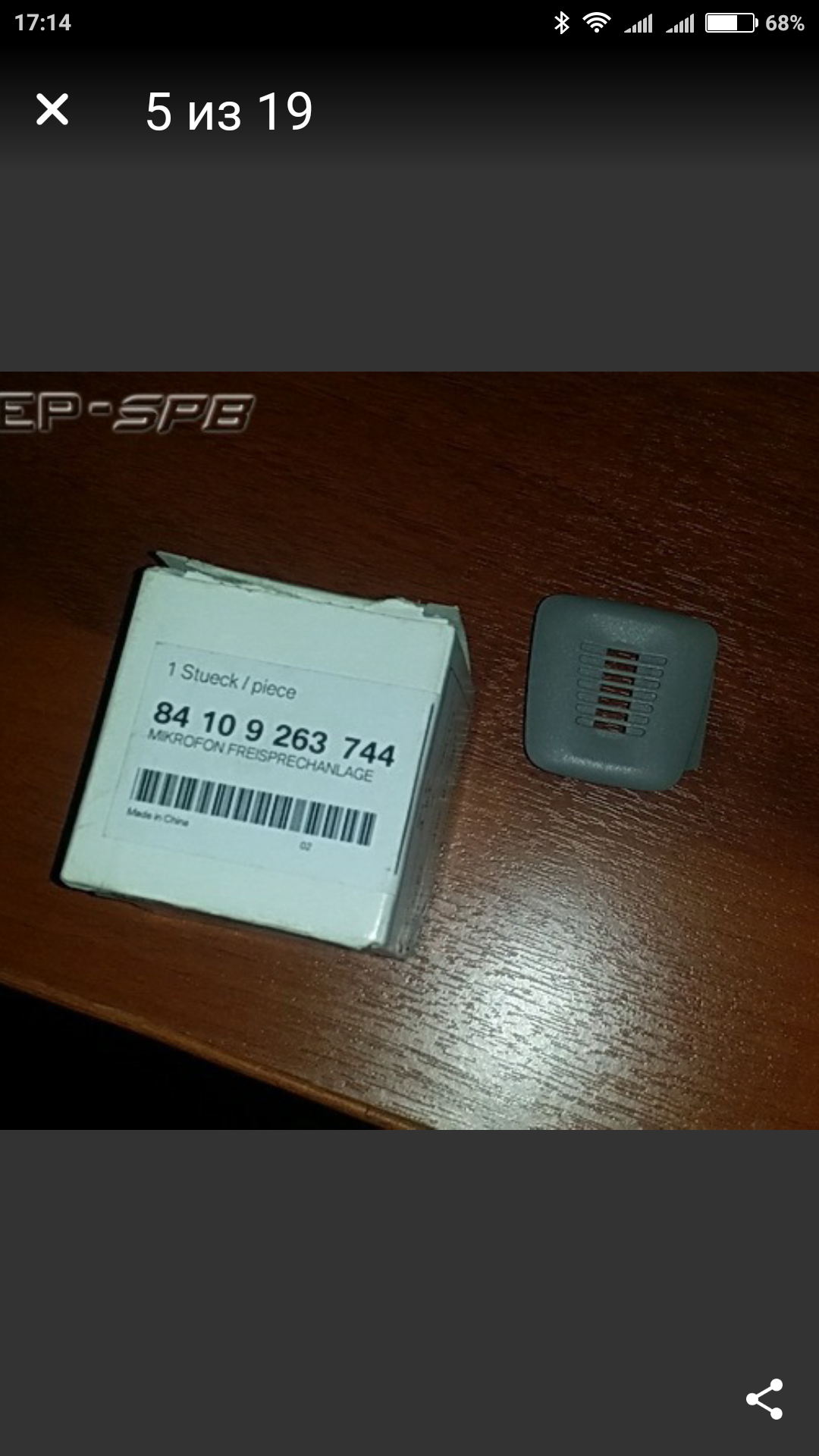

    Вот штатный микрофон. Уже заказали. Ждём. Цена вопроса 2.800₱
    Но сомневаюсь, что это решит вопрос с качеством передаваемого звука. На другом конце провода меня не слышат практически, и это с выносным микрофоном ( петличного типа). Вставили в плафон. Но надежда умирает последней))) Отпишусь.

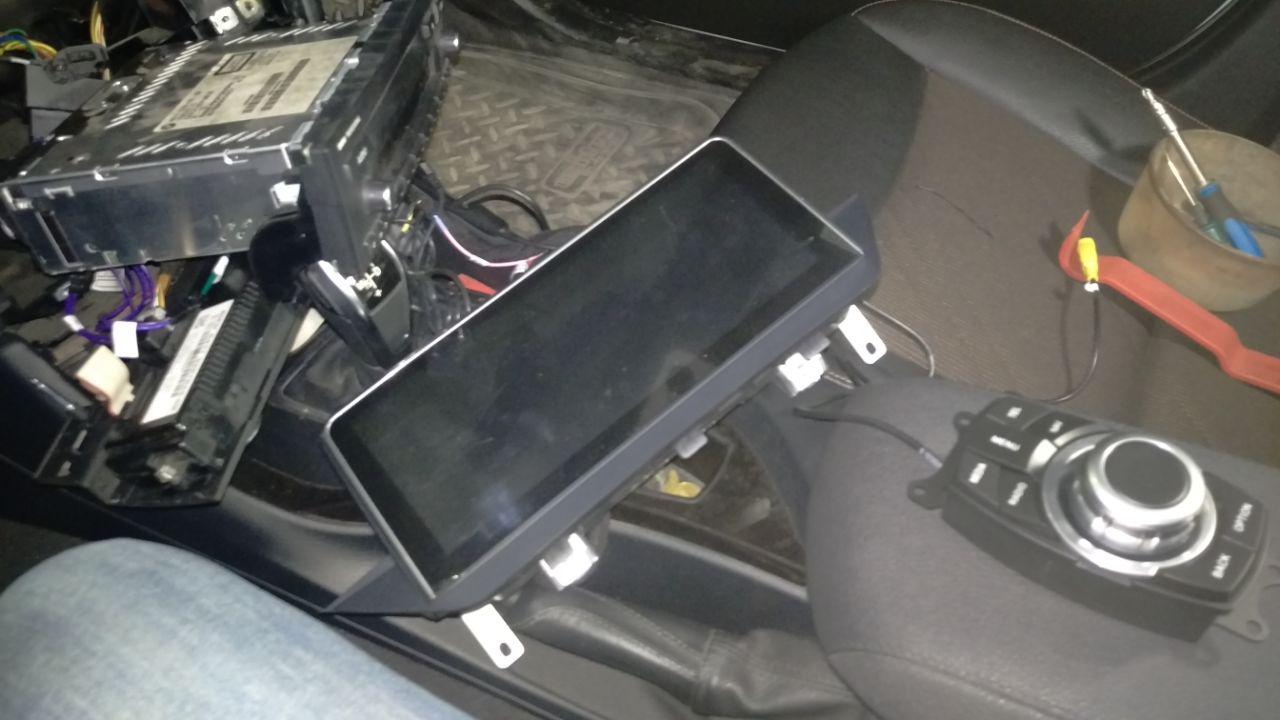

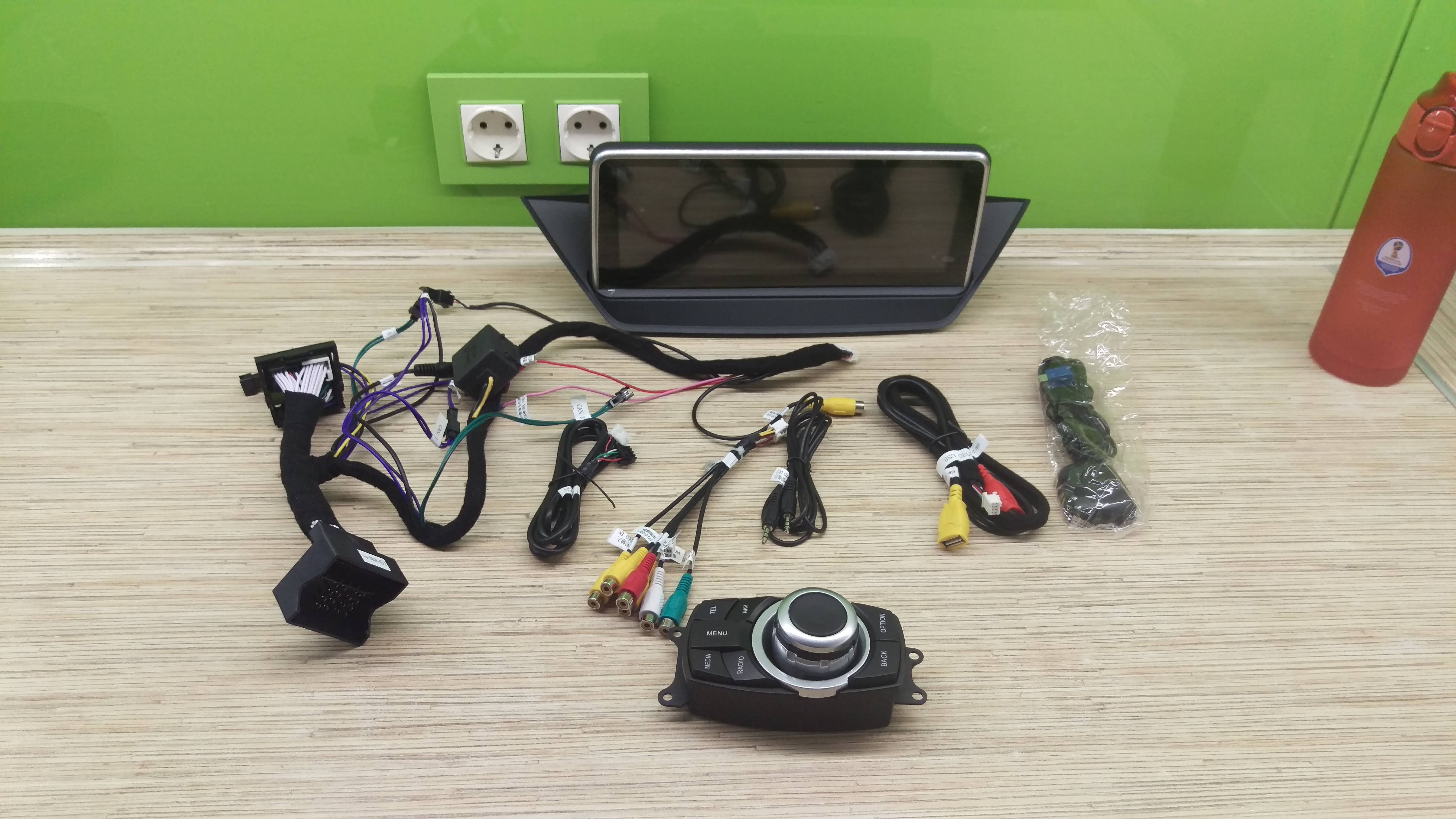

    Приехала моя балалайка, судя по моему посту выше заняло 16 дней от оплаты до курьера на пороге.
    Ща дождусь камеру и можно потихоньку ставить.
    Единственный косяк походу забыли положить инструкцию по установке. По некоторым коннекторам есть вопросы. Может они и отпадут, когда вскрою торпеду...
    Не думаю, что геморройно, но бюджет явно не 30к. А на выходе по сути устаревшая уже система.

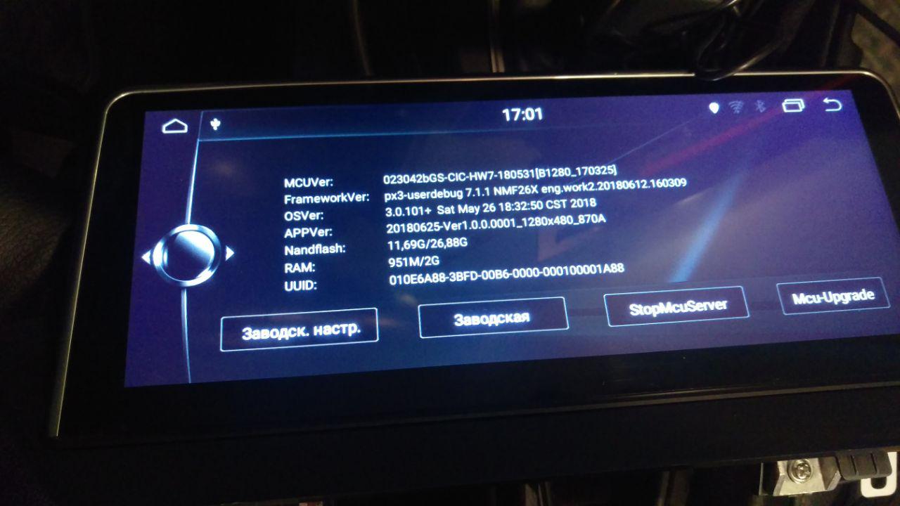

    Всем привет!
    Прочитал тему, но пока не нашел ответов, может быть кто уже сталкивался и подскажет?
    Поставил себе ГУ 10.25 на андройде 7.1 и что-то пока сильно им разочарован.
    1. криво настраиваются кнопки на джойстке из комплекта, при варианте type B некорректно работают кнопки "радио" и "медиа" выкидывая в меню с часами или на экран с надписью "no signal"
    2. вырубается музыка при включении задней передачи, при этом трек продолжает проигрываться, не смог найти настроек для этого
    3. оооочень долго включается гу. задняя камера начинает работать сразу же, но до музыки приходится ждать секунд 50-60, да и после запуска еще пару минут звук подлагивает
    4. бесполезный сплит-скрин мод. можно включить навигатор/музыку но при этом окно музыки отображается наполовину, не видно ни названия треков, ни всей правой части меню. при выключении авто, сплит-скрин сбрасывается и нужно включать снова
    5. приложения запускаются долго, при открытии навигатора музыка начинает подлагивать
    Из плюсов:
    1. очень приятный экран, не самый колхозный внешний вид)
    2. достаточно простая установка и подключение
    3. хорошо ловит спутники gps
    4. bluetooth с телефоном работает без каких либо проблем, звонки, музыка, записная книжка - все ок. OBD подключать не пробовал.
    5. удобно сделано приглушение музыки при подсказках навигатора

    я еще не устанавливал. Но в общем все ожидаемо, что у китайцев будут шерховатости. Будем потом курить форумы 4pda.
    Скинь сюда скрин экрана о системе. Че там реально с памятью и итд.

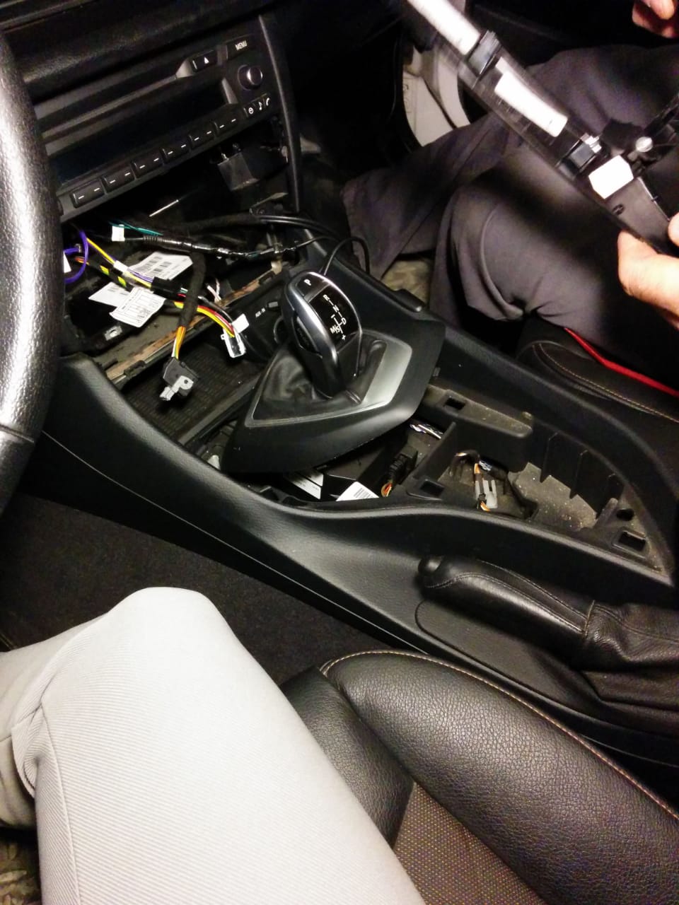

    Вчера вдвоем воевали с разборкой торпеды. Климат еле сняли. Все гайды, какие находил на дорестайловой консоли. Собирать обратно в разы проще. Осталось по сути протянуть еще камеру.
    Пара фоточек.
    964b24fb-5a28-4993-a3a1-e18485eb3c65.jpg 2daeca9e-4537-4644-a879-5dd6752e274b.jpg
    Так вроде все проверили. Все фунциклирует. Блюпуп вайфай норм все. жпс не смогли проверить, гараж по сути под землей.

    Странно. Спецом на этот момент обратил внимание. Загружается секунд за 15-20 максимум.
