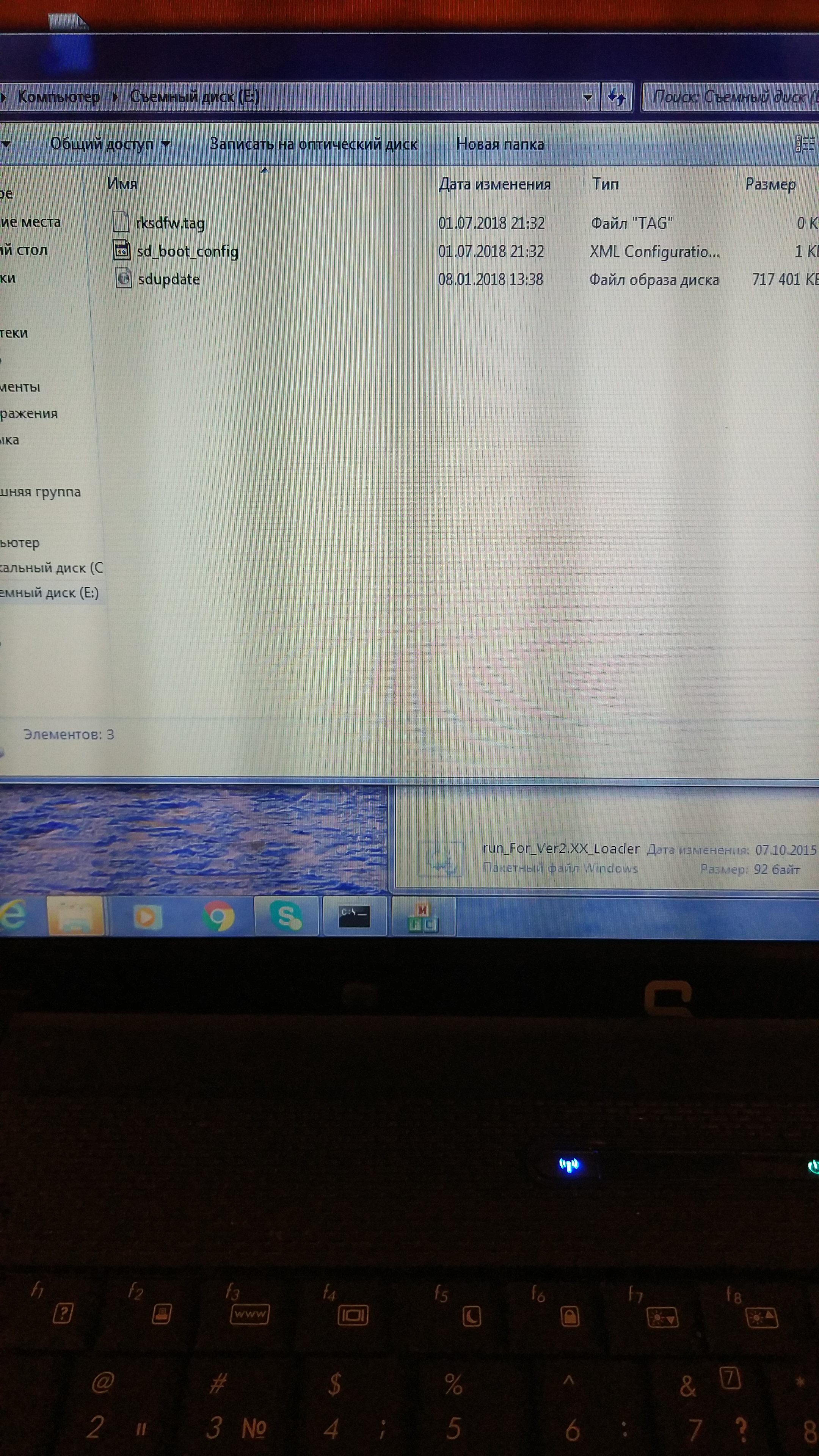

  19. Arkadiy79
    Arkadiy79 Участник тусовки
    18 янв 2018
    46
    В итоге снимать не пришлось.
    У экрана сзади, слево есть дырочка кнопки сброса. Заранее вставляем флэшку с записанной прошивкой, включаем питание и иголкой нажимаем сброс, экран автоматически переходит в режим загрузки прошивки. Занимает это минут 5, на экране будет зелёный робот. Когда экран перезагрузится, нужно вынуть фоэшку.
    Вообщем экран снова заработал.
