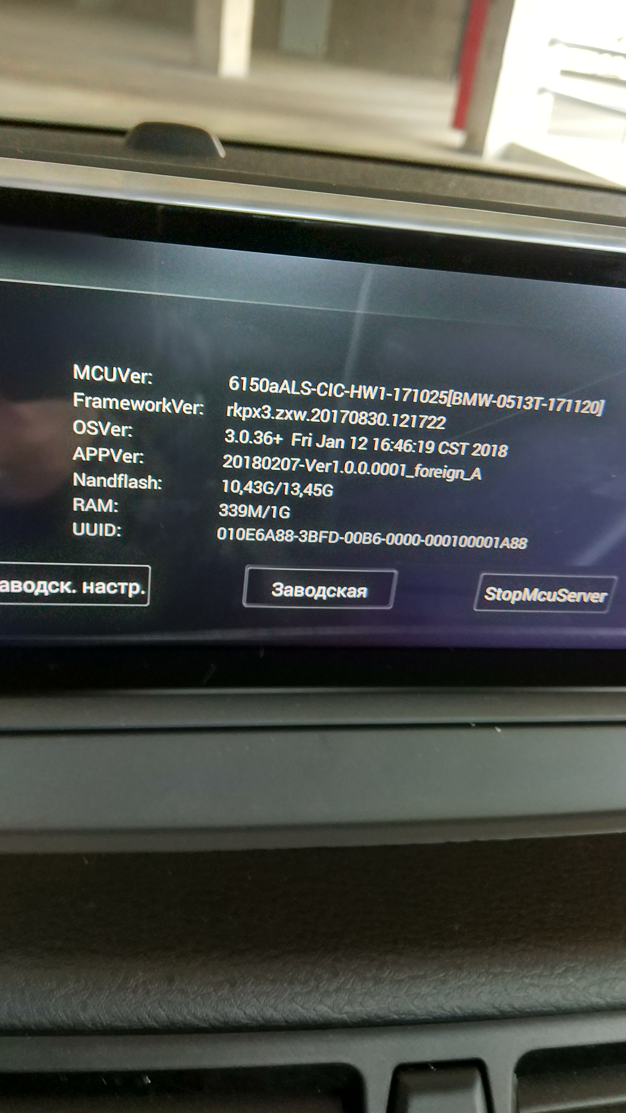

    На днях заказал балалайку, как у Mr. Graff, сейчас скидки на Али. Попросил прислать китайца сразу с последней версией прошивки.
    Есть ли отличия по прошивкам между "старой" и новой версиями? Стабильность и функционал?.
    И вообще появилось понимание, почему после нескольких месяцев экран глючил и помогала перепрошивка?

    У меня нет ответа на этот вопрос, могу только сказать, что такие случае далеко не единичны и пока у всех решили обновление программного обеспечения. Я списываю все на андройд, уж простите :) У друзей самые новые телефоны по 60 тыс на андройде и постоянно то одно, то другое. Жалко что не выпускают экранов с версией IOS :D:D:D

    Кстати, какой номер прошивки накатили? Хочу сравнить, когда получу балалайку.

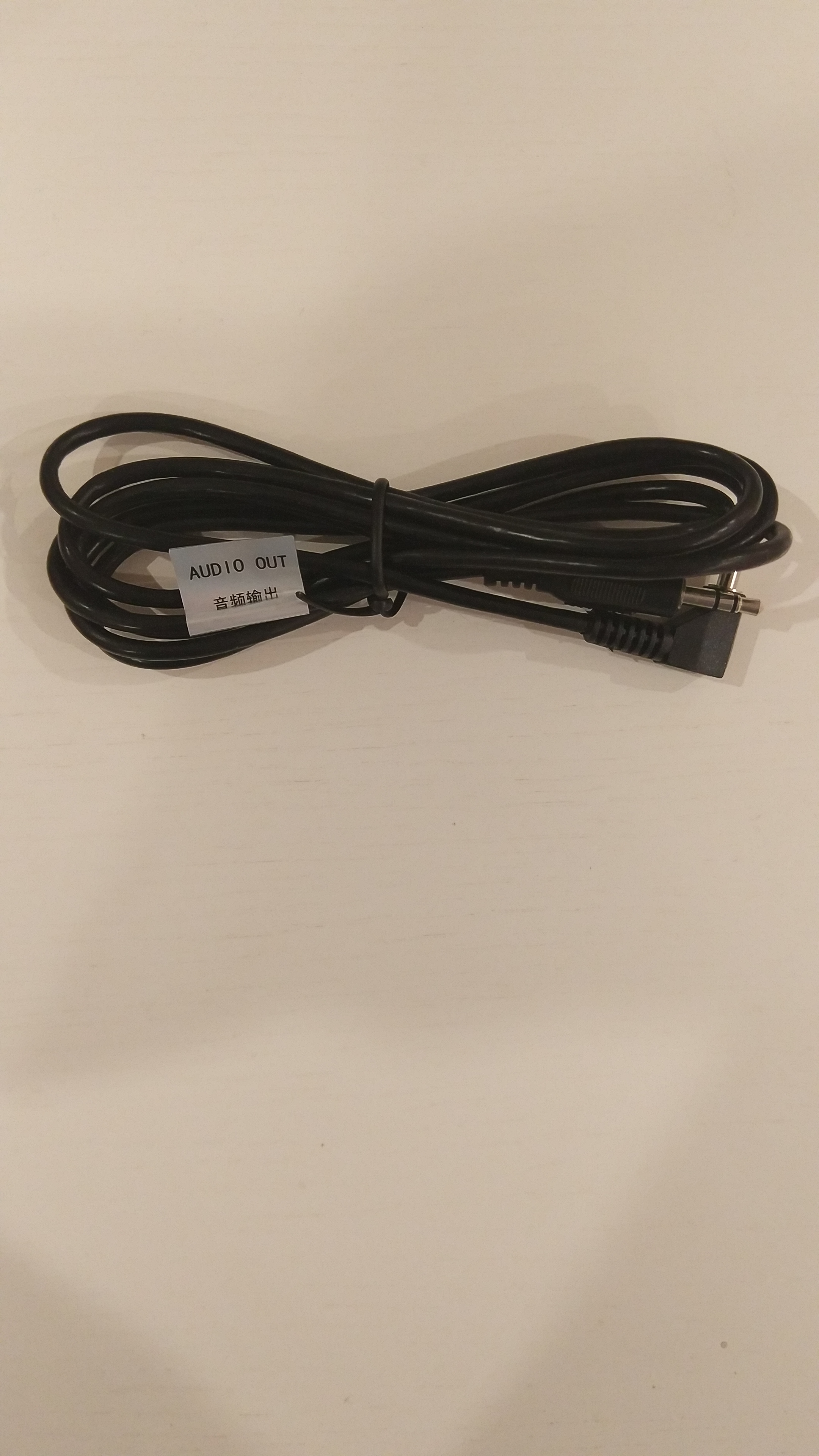

    Получил балалайку, готовлюсь к установке. В комплекте есть кабель с мини джеками его куда подключать внутри машины?
    Ещё вопрос, в коробке отсутствует инструкция по подключению, есть смысл просить у продавана или я открою панель и сразу найду все разъёмы?

    Продавец пришлет те же картинки, что в описании магнитолы на алиэкспрессе (опять же по моему опыту), в том же качестве. Разъем там один, посмотрите на сайте, все и так в целом понятно.
    Если не ошибаюсь (!), там есть выделенный проводок для подключения питания переднего регистратора. Точнее проводок та есть, но как он работает я не проверял :)
    Для задней камеры провод есть. Совет - купите сразу пластиковые лопаточки для снятие пластика, они очень пригодятся. Можно и пластиковой карточкой разбирать, но: 1. гораздо сложнее 2. есть риск что-нить сломать.

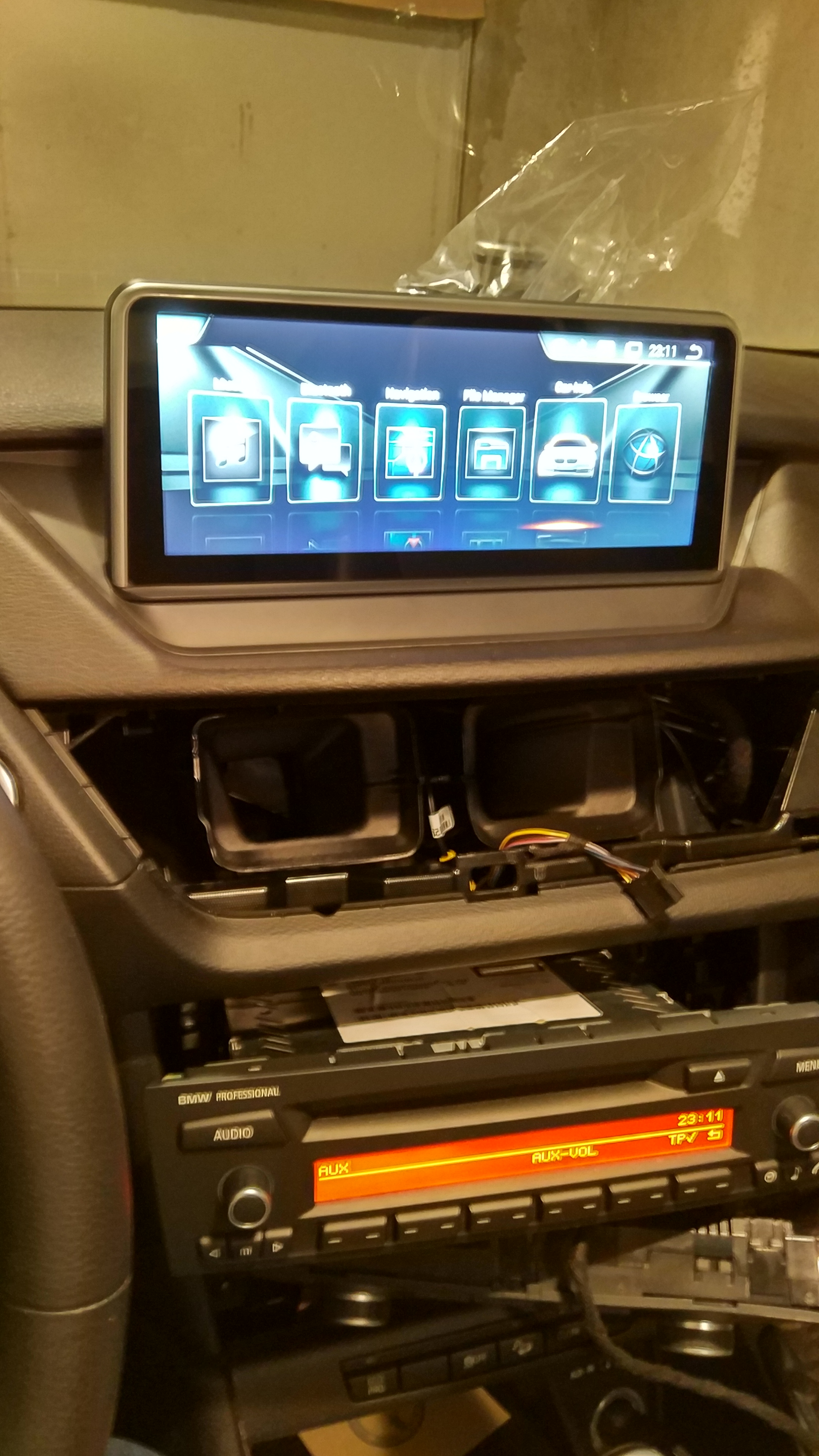

    Вчера установил заднюю камеру и протащил провод в торперду. Заняло часа 3 времени. Голову не успел пока поставить.
    Вот думаю, когда будут ставить голову, сразу прокинуть проводку под капот для передней камеры.
    Как лучше в капот из под торпеды пройти, подскажите?
  26. Arkadiy79
    Arkadiy79 Участник тусовки
    18 янв 2018
    46

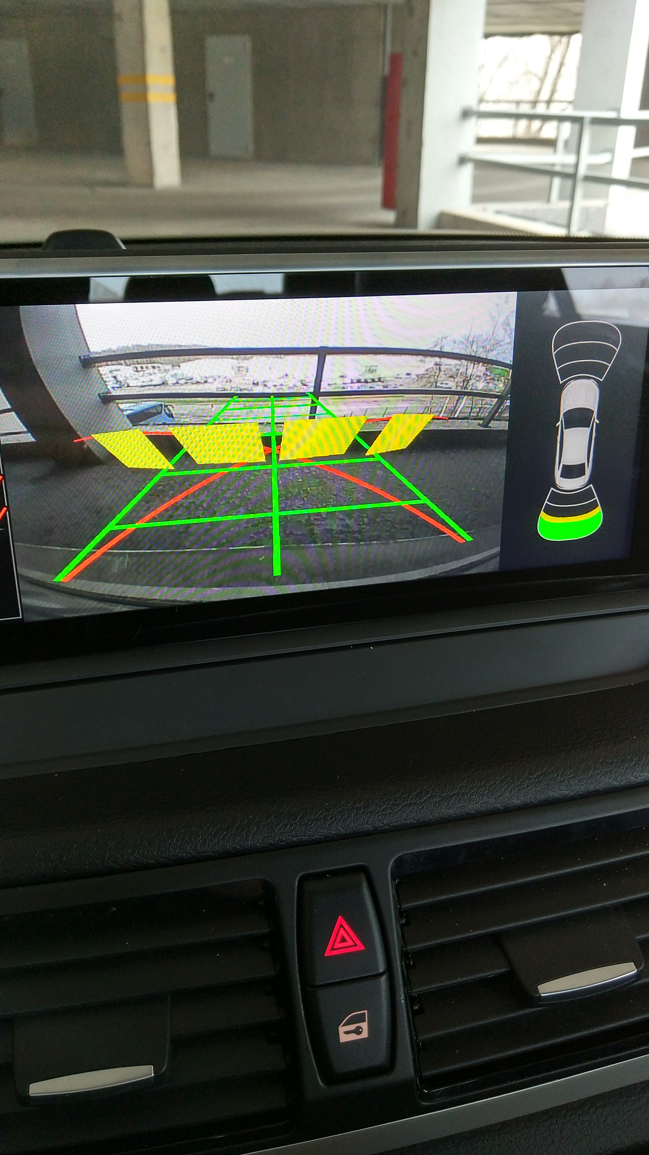

    Итак установил голову, подключил заднюю камеру.
    Хочу выразить благодарность за советы по поводу съёмников и камеры без собственных линий. Все это очень пригодилось.
    Экран встал хорошо, зазоров нет, разъемы все штатные, резать ничего не пришлось.
    Качество экрана хорошее, музыка блютус Ок. Видео демо ролики в формате mov, которые оставил китаец проигрываются хорошо, на полный экран, без тормозов. Попробовал запустить свой фильм с флэшки в формате avi, не запустился, пока не понятно почему. Может файл конечно
    Музыка с флэшки проигрывается без проблем, через блютус с телефона тоже.
    HandsFree. Сделал исходящий и входящий звонки, собеседник сказал, что слышыт меня нормально, при входящем звонке в режиме радио, слышал собеседника в левом динамике, работает корректно.
    Общее впечатление от устройства, на данный момент хорошее.

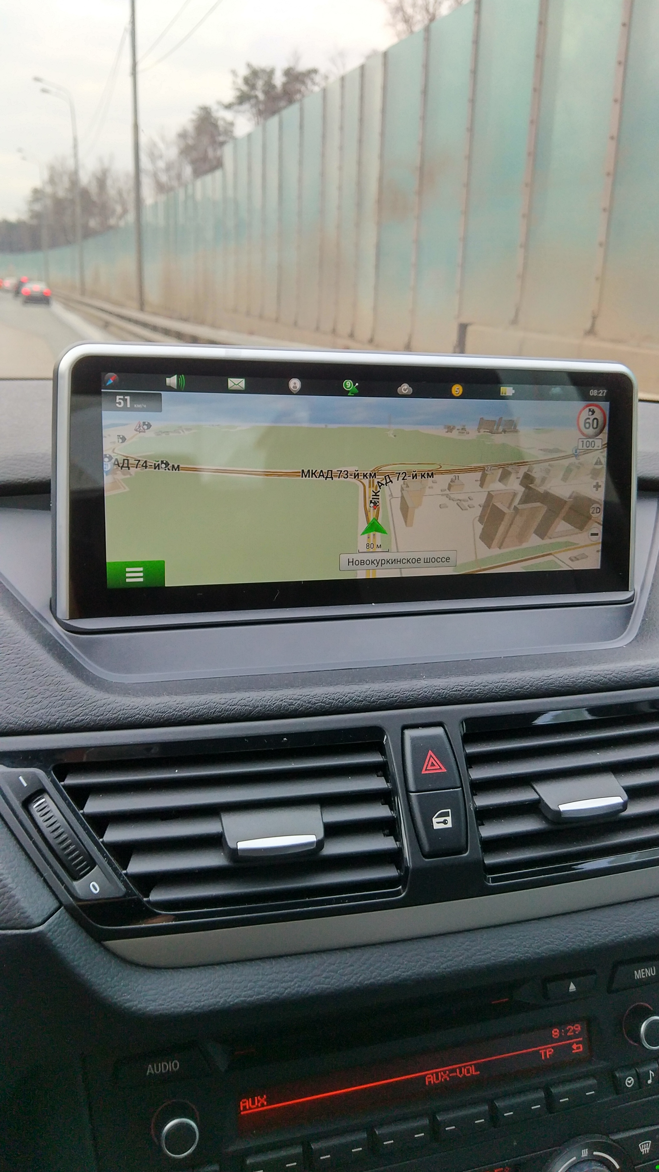

    1) Навител в режиме радио не говорит в левом динамике. Как использовать в этом случае режим car original не понял.

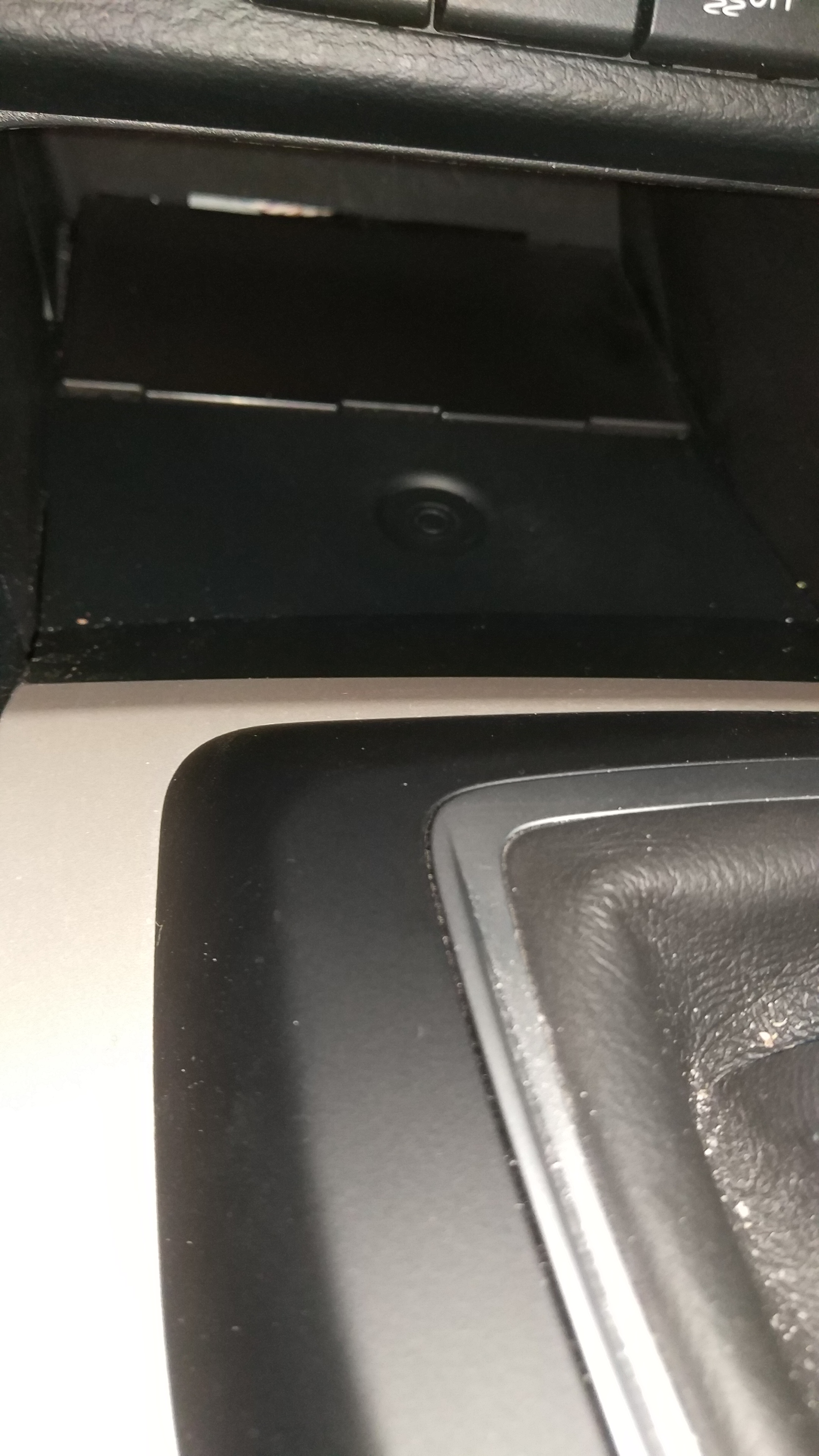

    2) Не смог протащить кабель из бороды к idrive. Отверстий нет, что нужно разработать не понял. Кто знает способ подскажите пожалуйста.

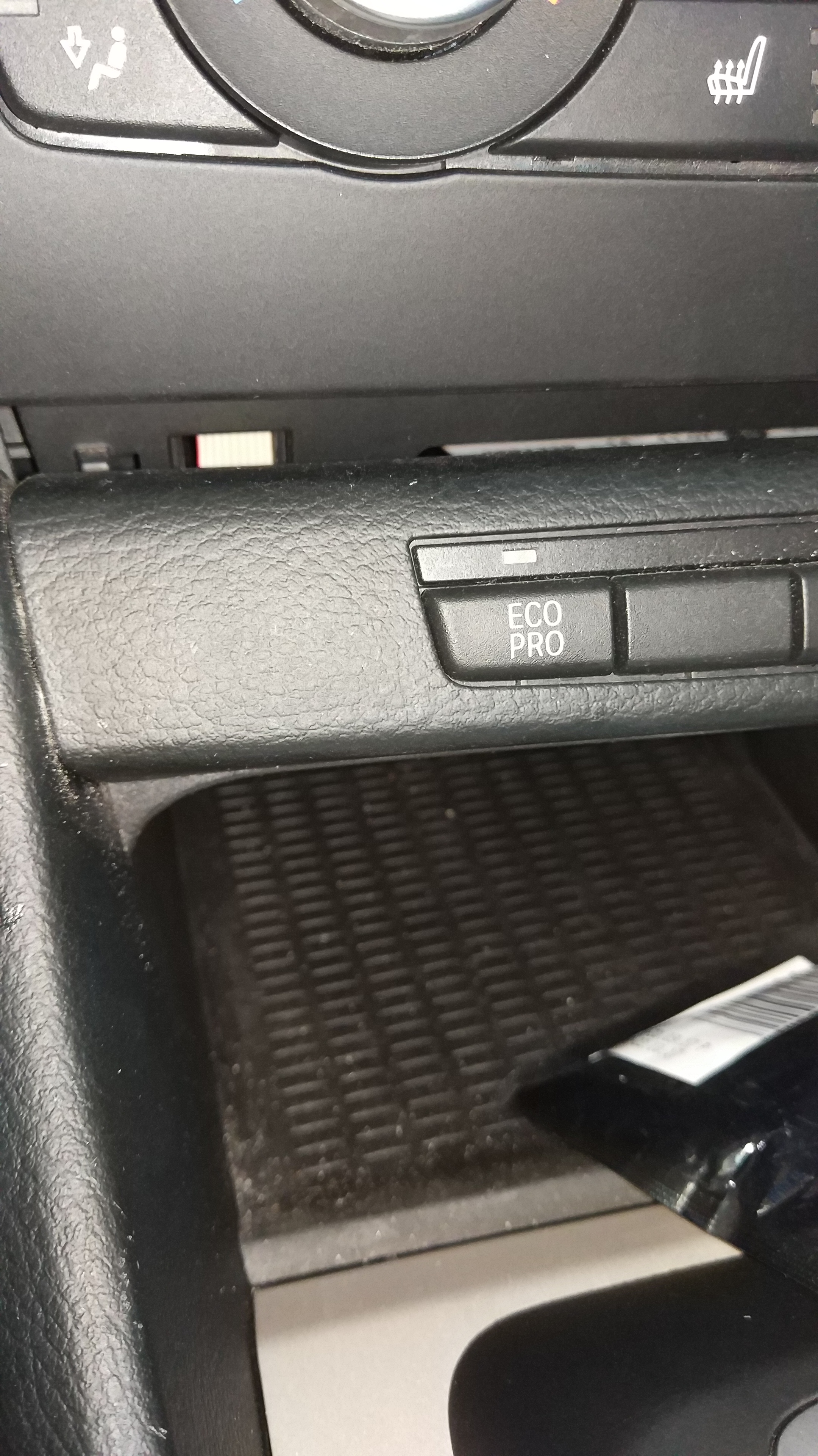

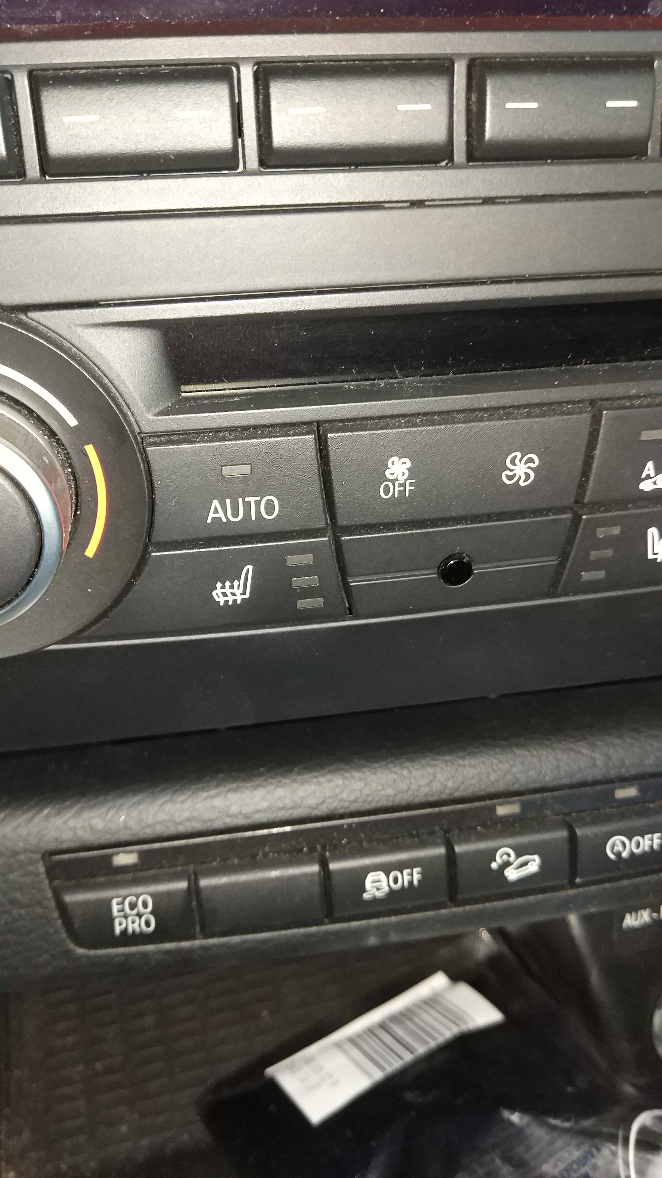

    3) Как то странно обратно поставил панель управления климатом. Она вроде встала но внизу есть металлические штырки которые обратно вставить в отверстия не возможно, так как отверстия ниже уровня. Есть мысль что нужно отдельно снять лицевую панель и сначала поставить на место блок управления а сверху панель. В результате у меня в чнизу просматриваются дырки.
    Подскажите на эту тему.

    1) Навител в режиме радио не говорит в левом динамике. Как использовать в этом случае режим car original не понял. Грубо, дело в прошивке. Яндекс прописан в программе которую нужно выводить в отдельный динамик, Навител - нет. Это простыми словами, насколько я знаю. Зайдите в тему Х5 по этим магнитолам, там на первой странице все инструкции и ссылочки на обновление нужного файла.
    2) Не смог протащить кабель из бороды к idrive. Отверстий нет, что нужно разработать не понял. Кто знает способ подскажите пожалуйста. там вообще все очень просто, я снимал ручку с АКПП, деревянную накладку и прокладывал. Под магнитолой и климатом вообще полно место. В общем попробуйте еще разок спокойно, подвохов нет.
    Подскажите на эту тему. :D тоже не понял как так вышло, видимо в спешке)) разберите еще разок и соберите, все там идеально должно вставляться, в штатные места, без усилий и т.д. Снимаете нижнюю планочкус кнопочками, снимаете климат (я рамку отдельно не снимал, сразу все легко вытаскивается с помощью лопаточек, дальше доступ к магнитоле на двух винтах, обратно - аналогично. В крайнем случае посмотрите на ютюбе видео, таких много

    На счёт снять панель с кнопками под климатом я что то в ночи не догадался :)
    Относительно проводки под Idrive- я снял целиком декоративную панель под ручкой АКП, пытался подлесть под полочку там всё плотно. Пока не понимаю как из района климата вниз уйти в район ручки.
