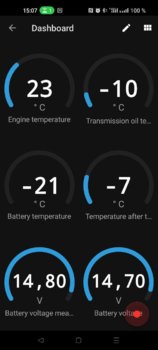

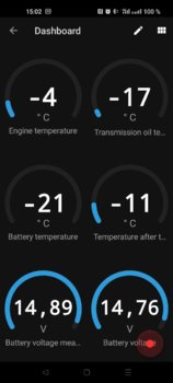

    Вот короче специально сутки свою держал на морозе. Ночью было -25.
    По скринам с датчиков видно, что батарейка до сих пор -21 градус.
    Вот завел
    Датчики:
    1. сразу после того как завел:
    2. а это перед включением D
    Дождался когда прогреется и обороты уйдут на холостой ход 780об/м
    И вот глохнет первый раз при переключении в D. Второй раз завожу, включаю R потом D(видно как проседают обороты но уже не глохнет) и поехал. Дальше никаких приключений. Ошибок по прежнему 0.

    Как так получилось что температура ОЖ всего -4 после суток?
  6. sleepwalker
    sleepwalker Завсегдатай
    14 май 2008
    841
    Новосибирская обл.
    ну я адаптер прицепил после пуска уже. Пока воткнул пока в телефоне открыл пара минут может. Там двигатель то быстро до 0 греется. Коробас медленней. Аккумулятор в багажнике вообще не греется )
