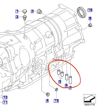

    Втулки которые? Те 4 шт что на фото?
    Романычь нравится это.
  14. Главный Инженер
    27 мар 2008
    19,901
    Не, те, который работают как подшипники скольжения

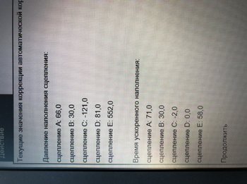

    Только что посмотрел значения коррекции. Какой будет вердикт? Менять фрикционные диски Е-пакета? Или что то ещё? (Понятное дело что в идеале перебрать всё, но денег мало и менять буду сам, поэтому скажи что купить и поменять по минимуму. Резиновые втулки, поршни и «очки» купил и буду менять, но поможет ли?)
  17. Романычь
    Романычь Живу я здесь
    15 окт 2015
    12,127
    Не не поможет конечно, перебирать механику: втулки, фрикционы, резинки! Бублик за одно, чтоб не лезть через 20 тыс! Гидроблок соответственно промыть! Мелочевкой уже не отделаться, хоть самому оно дешевле но вложить пришел час! Если прям совсем нет денег попробуй с регуляторов и гидроакумуляторов, как тебе советовал Олег(он как экстрасенс попадает часто в точку) ! Раз в аварию не падает ещё может продлишь агонии!
