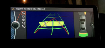

    А у меня проблема другая. Пишет что не исправна камера и фотоаппарат вылазит на панели но при этом камера работает, и все показывает

    Подскажите что делать!!!Появилась надпись что камера заднего вида не исправна и зажглась иконка с фотоаппаратом на приборной панели, но камера всеже продолжала работать и парктроник тоже работал,
    Через некоторое время во весь экран появилась ошибка с надписью парктроник неисправен, и все перестало работать,
    Через пару часов все заработало и теперь то работает то нет!

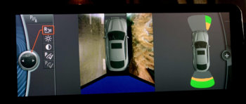

    У меня тоже начала глючить задняя камера. То работает, то нет. То ошибку кидает, а камера показывает, то синий экран. Приехал в гипермаркет, задом заехал – камера не работает. Сходил за покупками, машина не шевелилась, через пол часа завел – камера работает :facepalm:

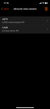

    ХЗ куда копать, судя по теме что-то в видеокабеле?
    AB79 - LVDS transmission RV
    CA98 - Lin bus error, RV
    Нужно LVDS кабель заказывать и перетягивать или какие действия?

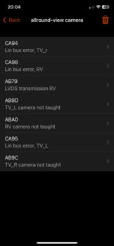

    Сегодня вдобавок вылезла ошибка по круговому обзору - Top View неисправен :facepalm: Боковые камеры жесть как снежить начали, видны по сути силуэты.
    И полезло много новых ошибок:
    CA94 - Lin bus error, TV_r
    CA95 - Lin bus error, TV_L
    AB9C - TV_R camera not taught
    AB9D - TV_L camera not taught
    ABAO - RV camera not taught
    Задняя камера больше не включается даже в сухую погоду в небольшой плюс.

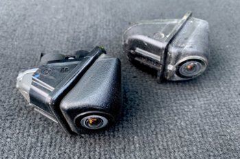

    Продолжу тему, может кому-то упростит поиски проблемы. В общем умерла задняя камера. Хотя тут уверяли, что:
    Взял с семёрки с таким же партномером, подключил - заработала и задняя камера и 360. Потёр ошибки, ещё раз почитал - ошибок нет.
