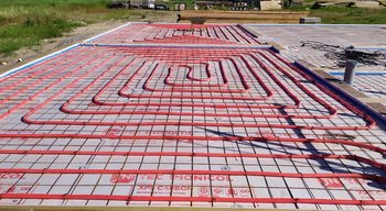

    Спасут тёплые полы, у них большая инертность.

    У меня плита...с теплым полом...но сколько по времени она выдержит в -20 к примеру?
    Дровосек нравится это.
  17. Дровосек
    Дровосек Старики-разбойники
    29 сен 2009
    33,164
    Ивановская обл.
    Не могу сказать, тут немало от стен зависит и теплоизоляции.
    Сделай эксперимент как нибудь зимой, и понаблюдай.
    Квартира с ТП зимой как то с нерабочим котлом сутки простояла - но мороз был небольшой, и квартира в МКД - температура упала до +15 градусов
