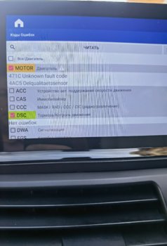

    Отключите ИБС и катайтесь, это алгоритм зарядки с ним такой (немножко тавО, тю тю...:))
    Будет глючить сенсор масла но с этим можно жить.

    Потому что проверенно, глючит на E серии (При диагностике весит ошибка по сенсору масла).

    Чтобы убедиться в нелепости собственного утверждения, искренне рекомендую разобраться в работе однопроводной шины LIN/BSD. Ни IBS ни датчик уровня масла не являются задающими устройствами.

    Ошибка есть по сенсору масла (сенсор качества масла,я про уровень ничего не говорил,хотя они находятся в одном корпусе)
    Не предлагайте мне заменить датчик масла,ошибка есть на совершенно новом датчике.
    Зачем мне нужно разбираться в очевидных вещах ,отключаю датчик ИБС ошибка по сенсору масла появляется,подключаю датчик ИБС ошибка по сенсору масла исчезает.

    Пожалуйста, не заставляйте меня повторяться. Изучите матчасть, и все станет очевидным. В описанном Вами случае IBS тупо вешает шину, и абоненты на ней не отвечают. Когда Вы отключаете IBS, абоненты выходят на связь, и Вы видите сообщение моторника о том, что датчик уровня неисправен)))

    У меня совершено исправный автомобиль ("Ведро"),при отключении датчик ИБС ошибка по сенсору масла появляется ,при подключении датчика ИБС ошибка по сенсору масла не появляется.
    Датчик масла новый,а новый он именно потому что при диагностике тоже говорили что такого не может быть,меняй датчик уровня масла )))),но чудо не произошло ,потом человек чесал себе затылок и был очень удивлен такой оказии.....)))

    Тут про конструктив датчика.
    Я хз, что там у него появляется\пропадает. Я же ее не диагностировал)) Чтение ошибок (тем более не опознанных) - не равно диагностике обычно. Абонентов BSD больше, чем два.
    Чесать можно все, что угодно. Ведро от этого исправным не станет. Тут про LIN\BSD, для самообразования. Но что-то мне подсказывает, что осознать даже это не получится.
