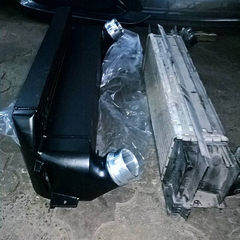

    Сменял сегодня интеркулер на новый валео. Старый от песка и грязи тяжелей кило на 3 был)). От 328 кулер хрен промоешь-толстый слишком. Радиаторы довольно чистые, между ними грязи нет.
    После замены тачка сразу лучше поехала, потеря мощности от стояния в пробке не ощущается (по крайней мере так остро).

    Ни одной бабочки или стрекозы не наблюдаю). В принципе, все что можно растворить моющим средством - не проблема. Пух всякий с грязью прекрасно на мойке смывается. А вот частицы идеально подходящие по размеру в зазор между сотами эт труба. В кулере еще соты (ребра) не гладкие. Там на каждом ребре сделано дополнительное оребрение внутри..хорошо в нем гумно всякое застревает.
    Старый помою, почищу и на авито продам. Установка нового заняла минут 20.

    Попросим @ximix еще раз фото сравнения кулера 335 и 320/316 повесить. 328 объемней чем 335.
    Но они все взаимозаменяемы по монтажным размерам. Видимо от этого идет совместимость по каталогам.
