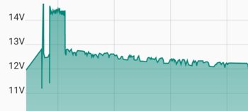

    Здравствуйте! Подскажите, пожалуйста, куда лучше ехать диагностировать электрику: при стоянке разряжается аккумулятор, теперь уже новый, после суток стояния на морозе не заводится. Был в Штирлице: зарядка идёт, установили расход энергии в режиме сна 250мА, винят во всём нештатную сигналку, предлагали вырвать, другие причины искать не стали, зациклились на ней. я отказался ее снимать, т.к. сомневаюсь, что 250мА могут за сутки высадить аккум 80А. Сигнальщики, которые ставили охрану, машину смотрят, но готовят меня к тому, что дело не в них. Нужен чуткий спец по проводам, который может комплексно подойти к вопросу: не только тестером, но проверить не коротит ли "+" под днищем, может, еще чего надо...но найти причину. Ранее, когда не завелся со старым аккумулятором, вышел из строя блок фрм, чинили в Штирлице, возможность его причастности к утечке отрицают. БМВ х1, е84, дизель дорестайл

    X6 f16 дизель, спутник Аркан. Схожая проблема с повышенным разрядом на стоянке. Началось, как мне показалось, после замены nbt на evo с телематикой. Авто заводится, но через пару дней простоя отключаются вспомогательные системы, комфортным доступом уже не открывается. Делал диагностику в Алекс моторс, в тот момент стоял Аркан satellite предыдущего поколения, сказали дело в нем. Летом заменил его на последнее поколение, в Аркане мне диагностику провели, написали скачки 65мА. Но проблема не ушла. Забил до декабря, пока не смог завестись после недели простоя в дубари. Поменял сейчас аккум на новый оригинал у официалов. Те, кстати, говорят, мол это известная проблема, как лечить не знают, впаривают дорогую диагностику. В итоге поехал в Кэнворк, там сказали Цезарь при установке Аркана не был удален и сильно выжирал. Выдрали цезаря, скачки все равно есть за сотню. Тоже говорят дело в Аркане. Пока предложили тестить, если проблема не уйдет, предлагают еще ПО обновить, и ехать с видео скачков и распечаткой их диагностики в Аркан разбираться.

    ситуация очень похожая. У меня сигнальщики также признались в потреблении их системой 50-70мА, остальные 120-150мА отправляют искать в штатной системе. я не первый владелец и все секреты не знаю, но не думаю, что на х1 ставили цезарь)) это как-то можно узнать не разбирая авто? и еще: с момента начала проблем с просадкой аккумулятора напряжение начало мало того, что падать, но оно еще и скачет в пределах вольта, раньше была плавная кривая
    PS: оказалось, что и на х1 ставили цезарь
