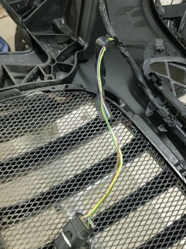

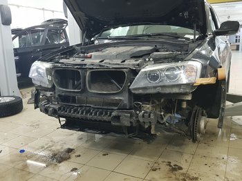

    На новогодние праздники ездил в Ростов, в дороге перестал работать парктроник.
    В Ростове всего один дилер и 29/12 отказались делать диагностику. Подключить компьютер и нажать кнопку пуск стоило бы 3к. Предложили приехать 9/01, у них тоже длинные выходные. Не у дилера считали ошибки, комп показал, что не работает передний датчик. Потом как ни странно пару раз парктроник оживал.. Датчиков в наличии не было, так что не поменял. Предложили отключить компом старт-стоп за 3к, отказался))
    Поехал обратно в Питер. Обратился к проверенным ребятам, в компанию Квазар авто на Петровской косе. Они сразу сказали, что скорей всего перетерся провод парктроника (частая болячка х3) и надо снимать бампер. Записался на след.день, приехал в сервис.
    Как в воду глядели.
    После снятия переднего бампера сразу позвали в ремзону и показали обрыв, все исправили.
    Так же была небольшая коррозия в разъеме - заменили пины.
    Попутно безвозмездно поменяли кольцо маслозаливной горловины ДВС. Подтеки масла частая болячка на 20d. Сами кольца я с октября вожу в машине, все никак не поменять было. Верней на выходных снял фильтр и сам хотел поменять, но у меня не оказалось головки под звездочку. Покупал немного большего диаметра относительно оригинала, понаблюдаю, как будет вести себя дальше.
    Так же ребята безвозмездно помогли восстановить работу омывателя фар. Оказалось, что банально перегорел предохранитель.
