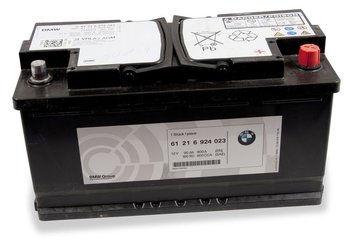

    http://акб-сервис.бел/uploads/products/thumbnails/watermarked/bmw/61216924023.jpg
    На картинке 900А (EN) . 90Ah емкость. Я про акум говорю. А не про ток запуска. Про параметры акума.
