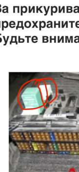

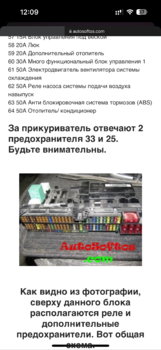

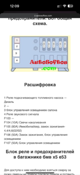

    Всем кто ищет топливное реле за бардачком сверху основных предехнителей, не знаю как на 4,6 и 4,8, но на е53 4,4 его там нет!
    А если оно там и стоит - значит ваш бумер ездиет на диз топливе! А Там стоит блок освещения у 4,4

    Там реле бибикалки и топл. насоса, у всех е53. И это удобно. Если сдохло реле топливного- переставляешь с бибикалки - и поехал!
