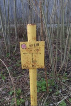

    Гпзу заказали, но нет времени ждать)))
    Можете подсказать по фото, какого давления этот газопровод?
    Интересует его охранная зона.

    Газопровод полиэтилен, диаметр 110 среднего давления. Полтора метра от столба и метр в глубину залегание.

    А охранная зона? Нам для проекта дома

    У среднего 4 метра в обе стороны

    Откройте публичную кадастровую карту и включите там слой «зоуит»

    Суть в том, что на участке по факту газопровод есть.
    А вот на публичной кадастровой карте его нет.
    Также газопровода нет на картах у местного кадастрового инженера, к которому уже обратились с вопросом.
    И еще из нюансов - заказали гпзу, так собственнику сообщили, что вместо двух недель будут делать три месяца.

    Сначала оформят как положено газопровод, а потом уже собственнику сделают.

    Несколько лет назад или нормы изменили или давление подняли в газовой трассе. 300м кажется охранная зона стала. Пол дома в снт сказали сносить. Чем закончилось не в курсе, лучше все выяснить сперва.
