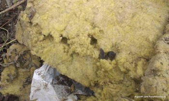

    Я почему-то их больше видел пока в минвате.
    А у вас есть фотки в пенопласте?
    2ed769452720.jpg 4cc6eb151fa2.jpg 24d5db4ac_540x310_.jpg 30a1cb0086c4.jpg 53489.jpg afaZCcwQM0U.jpg fullsize.jpg IMG_20160727_114624.jpg IMG_20160727_114635.jpg mouse-400x240.jpg Мыши.jpg

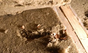

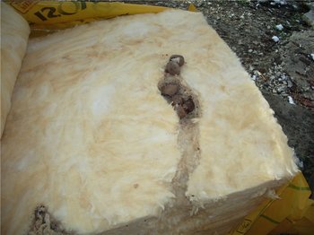

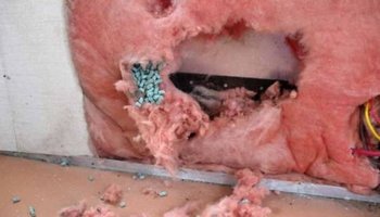

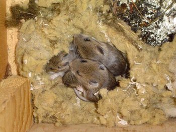

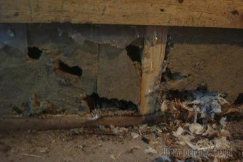

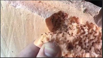

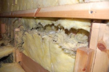

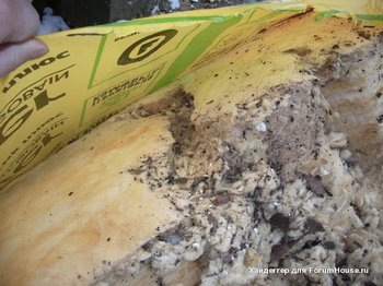

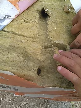

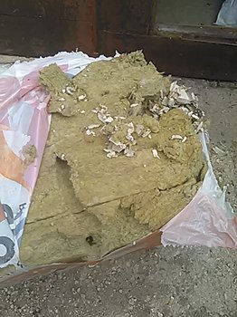

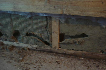

    Они есть у всех, у кого есть интернет. Давайте обобщим - мышки, как и прочая нечесть, очень любят различные утеплители, где и живут. Кирпич они любят меньше, поэтому единая стена будет иметь в этом плане преимущество перед утепленной:)

    все эти фото - от унылых дачников с дешёвых дач
    Вот расскажите мне, как мыши попадут в трёхслойную кладку, если она сделана по технологии? Муравьи ещё залезут, но муравьи это очень.. ооочень редкая проблема если касаться исключительно утеплителей, это по большей части проблема общая. А мыши? Да не пролезут никогда!
    Ещё мне расскажите как же мыши и муравьи попадут в "мокрый фасад". Вот в Германии дятлы прочухали, там есть такая проблема - они просто тупо разбивают фасад долотом своим и делают гнёзда, им там лучше, чем в лесу.
    А может мне кто-то рассказать - как мыши и муравьи (ещё снимут ролики с прикормленными тараканами и потом все будут смотреть сериал НТВ с тараканами и друг друга пугать) попадут именно в грамотно сделанный "мокрый фасад"?
    Формула таких приколов простая - делаете фуфло, получаете проблемы. И не надо о них всем рассказывать. Ведь у нас умников много, кричат мыши лезут, а не кричат о том, что они срукожопили. У кого мыши - тот сам дебил и весь разговор. Сделай хорошо и не будет проблем. А так только всем показывают своё безумство и халтуру - вот и вся проблема.
    Ну где там, кто на просторах инета повторит: "Я дебил - у меня мыши погрызли утеплитель!"???
  14. Gennady_E
    Gennady_E Завсегдатай
    3 июн 2017
    1,698

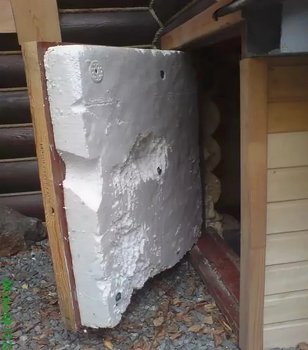

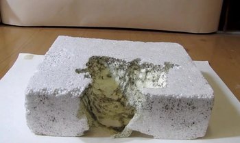

    Что это за яма? Почему прожилки чёрные? Сожгли? Или растворителем облито? Я лично не вижу по фото, что это кто-то ел.
    По поводу муравьёв было какое-то опровержение, что это постановочный цирк. Можно погуглить. Мне лень, не вижу смысла тратить время.
    Тоже не очевидно. Смотрю середина прогрызена. Кем? То есть мышь-спецназ висела на верёвке и прогрызала середину листа? Фигасе цирковые мыши... как они залезли грызть середину листа, можно узнать? Да и опять же не видно, что это мыши. Дверца от чего? От подполья, может собачку там держали а она со скуки сапоги грызёт, ручки диванов.
    Давайте какие-то чёткие фразы со всеми деталями или однозначные фотографии.
    Я консультировался с биологами, так вот для съёмок лабораторных мышек можно немного голодом поморить, потом смазать маслом пенопласт и они его с удовольствием погрызут. А потом можно ходить и этими фотками махать.
    Ещё раз.. в истории с мышами
    1. проблема дачников, утеплитель не защищён, зато дёшево. Потом КАРАУЛ МЫШИ! Почему-то погрызенные трусы, сапоги не показывают при этом
    2. много фейков - постановочных, верите? ваша проблема
    3. проблема искусственно раздувается конкурентами
    мне лично фиолетово, чем кто "обосновывает" свой выбор - это ваши проблемы

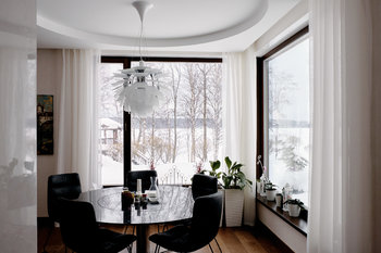

    Спасибо:) В эксплуатации никаких проблем не возникло, все хорошо и ожидаемо. В доме очень комфортный климат. Несколько моментов более подробно:
    - отсутствуют какие либо трещины на стенах (все стены штукатурка или окраска), нет усадки;
    - не возникло никаких проблем с креплением к стенам тяжелых предметов, кухня, подвесные полки, тяжелые тумбы и раковины в санузлах и т.п. Обычные, чуть более длинные дюбели держат великолепно, все сверлится без перфоратора;
    - необходимо учитывать высокую теплоемкость материала стен. Поясню, невозможно жить по схеме снижения температуры дома в твое отсутствие и нагрева его перед твоим приездом. Нужно всегда поддерживать постоянную одинаковую температуру, дом очень медленно нагревается, а плюсом также медленно остывает. У нас неделю назад, при уличной около -20, в поселке была проблема с просадкой напряжения. Из за разных настроек реле контроля напряжения отопления и резервного дизеля тепловой насос отопления не стал включаться, а дизель не запустился. В результате постройки почти сутки были полностью без отопления в наше отсутствие. Так вот за это время температура в доме упала всего на 4 градуса. Так что это материал скорее для дома постоянного проживания, а не для дачи наездами, которую можно в промежутках не отапливать.
    - скорее в тему дома в целом: Большие окна это здорово. Причем конвекторы отопления под ними, вопреки мнению многих, реально не нужны, достаточно теплого пола. Ощущения пространства и места жизни с ними совсем иное. И к природе ближе:)
    - на отопление 2х построек с октября по февраль ушло 16560 кВт тепла. Грубо 16560/4/30/24/310m2=18.5 Вт/м2, что я считаю отличным результатом. Из этих 16560 кВт 13273 было "получено" из земли. Средний COP теплового насоса получился 5.0
