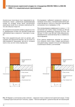

    Еще одна мысль по поводу материала стен и проектировщиков. Типовые проекты у нас адаптированы под наш материал - дерево, кирпич, пеноблоки. Все узлы и связки проработаны под них. Если брать шлифованную керамику "оттуда" нужно все переделывать и пересчитывать. Ее размер нестандартный для нас, с кирпичной кладкой не стыкуется. Несущие параметры другие. Немцы в помощь нашим проектировщикам присылали справочники и инструкции, помогающие в расчетах, а также схемы типовых узлов, перевязок и рекомендаций строителям. Кстати, если нужно кому - пишите в личку, вышлю.
    Отсутствие готовых проектов, а также отсутствие проектировщиков, знакомых с этим материалом, сильно сдерживает на мой взгляд его продвижение в РФ. Да и строители его боятся, так как опыта работы не имеют. Я видел объект, на котором братья с юга клали на обычный раствор шпателем стену из шлифованной керамики. Поговорили, оказалось хозяин сам купил и притащил из Германии блоки и отдал рабочим в стройку. Ну они и построили, как знали... Наверно потом чел будет ругать материал, денег вложил много, а все плохо:)
    Denn_, Astra-1 и Gugi333 нравится это.
