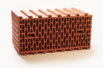

    Охотно поясню. Я написал, что монолитная стена имеет преимущества перед утепленной в том числе в виду большего сопротивления горению, до 120 мин и не выделения в случае горения ядовитых веществ. То есть если стена не утеплена ничем, то она не выделяет ядовитых веществ при горении и ему сопротивляется, защищая соседнее помещение от пожара до 120 мин. Если она утеплена, например пенопластом, то она имеет более короткое время сопротивления горению (не знаю сколько, но явно более короткое) и при горении выделяет в воздух ядовитые вещества.
    Во всем мире считается важным (а на многих объектах обязательным) использовать в строительстве материалы не поддерживающие горение, а в случае горения не выделяющие ядовитые газы. Это касается строительных, отделочных материалов, кабелей, мебели и т.п. Насколько следовать этим правилам в личном строительстве решает каждый сам. Один, например, покупает провод NUM нонейм производителя и делает им проводку, другой провод ВВГ НГ LS или ППГнг-HF, наверно сдуру выкидывая деньги на ветер:) и т.п. Конечно никто не собирается гореть, однако истории с Хромой лошадью и другими подобными "объектами" полагаю у всех на слуху.
    В рамках вопроса темы добавлю еще пара преимуществ керамики над пеноблоками, что не описал ранее: Пеноблоки имеют существенно меньшую нагрузочную способность и с завода более высокую влажность, которая приходит к нормированной за 2-3 года, снижая в первые годы теплоизоляционные показатели здания.

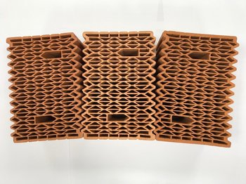

    Несколько лет назад у нас выпускали шлифованные блоки,но из-за высокой цены выпуск прекратили
      90.6 КБ
      22

    А вот такие блоки появились сейчас (аналог немецкого),теплопроводность 0,084

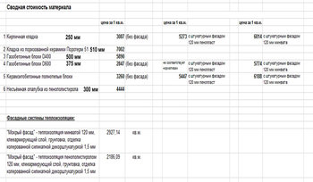

    У меня есть такая. Делал в составе проекта.
    Могу показать конечные результаты.
    Есть подробная смета со всеми деталями, до каждого пог.м. арматуры и каждого килограмма шпаклёвки расчитанная.
    Единственное прошу обратить внимание что это цены 2012 г. (но какая разница, всё равно всё подорожало, будет корректирвока, но пропорции примерно сохраняются).
    Поясняю.
    В первой колонке стоимости - цена без утепления фасада.
    То есть кирпичная кладка не соответствует нормативу, её точно надо утеплять, точно также как и газобетон D600. За общий знаменатель теплосопротивления взята норма по Моск.обл. Задача - соблюсти.
    Поротерм 510 мм и несъёмная опалубка из ППС в первой колонке соответствуют нормативу без утепления. Причём у Поротерма пришлось утеплять дополнительно откосы, иначе 510 мм не проходит.
    Газобетон D400 подошёл толщиной только 500 и то с условием, что все наружные откосы, монолитные пояса и У-блоки (перемычки) дополнительно утеплялись пенопластом.
    Все цены даны исходя из наличия отделки - внутри под обои, снаружи всюду просчитан вариант тоже одинаковый - штукатурный вид, силикатная декорштукатурка 1,5 мм
    То есть общие знаменатели - готовая наружная отделка и внутри "под обои". Все тонкости технологий учтены - где какое армирование, где какие пермычки, сетки, где-то выровнять хватит шпаклёвки в 3 мм, а где-то (поротерм) надо делать обрызг, толстослойную штукатурку, шпаклевать её потом...
    Все нюансы учтены.
    Итог, чтобы соблюсти одинаковые условия отделки и по теплосопротивлению (несъёмка ППС оказалась немного теплее потому что там изначально 150 мм пенопласта) такой:
    Кирпич 250 мм + мокрый фасад на пенопласте - 5273 руб
    Поротерм 510 мм - 7002 руб
    Газобетон D400 500 мм - 5890 руб
    Газобетон D600 375 мм + мокрый фасад минвата (ППС не проходил) - 5774 руб
    Керамзитобетон (FIBO из Минска) 300 мм + мокрый фасад на пенопласте - 5447 руб
    Несъёмная опалубка ППС (150 бетон + 150 ППС) - 4444 руб.
    А теперь выводы:
    Стоимость строительства из ГБ 400 якобы без утепления (всё равно откосы, пояс и т.п.) и кирпича с утеплением... мне смешно... 5890 руб против 5273 руб - кирпич с утеплением дешевле. Ну фиг с ним.. пусть будет даже одинаково... газобетон 500 мм, кирпич итого толщина выходит 370 мм а что это значит??? А то, что ещё куча лишнего бетона на фундамент под газобетон тут ещё не посчитана :))))))))) Под ГБ нужна лента в 500 мм (ну хорошо.. пусть 400 мм будет) или устраивать пляски с утолщением в верхней части и т.д. - всё равно пляски с бубном, удорожание.. против ленты под кирпич в 200 мм :))))
    Если отмести у газобетона доп утепление поясов, откосов.. тогда толщина стены должна увеличится до 600-650 мм. Всё равно "те же яйца". на толщину доп. расходы.
    Керамзитобетона ФИБО сейчас нет нигде уже (тогда можно было найти), берём обычный "советский", тяжёлый... цена не поменяется, он дешевле, но возня с ним дороже.
    Самый дешёвый каменный дом - из несъёмной опалубки. А что там в ней? Бетона 15 см. С обеих сторон отделка очень простая - всего лишь тонкая шпаклёвка по стеклосетке :))
    Самый дорогой - ПОРОТЕРМ или "тёплая керамика" без утепления. Те ещё пляски. Ценник видите?
    Ну и ещё.. возможность "доработки". Скажем, вы хотите теплее стены.
    При Поротерме вы сразу попадаете ещё на 3 тысячи утеплённого фасада, так как свои возможности толщины уже исчерпаны. Толщина при этом уменьшается ну до 30-35 см, не сильная экономия. Теплее саму керамику не сделать, нужны утеплители. Если не "мокрый", а делать облицовку кирпичём - так это не сильно дешевле "мокрого". Это примерно также. Но проблема с мостиком холода (облицовка должна опираться) и соответственно широкая лента фундамента - удорожание, это тоже имейте ввиду.
    Если делать теплее то, что с "мокрым фасадом", то это "теплее" будет достигнуто минимальными затратами. Вся отделка и работа остаётся по той же цене. Просто вместо 120 мм если ставим 250 мм, то дополнительно затраты возникают только за лишний слой пенопласта и подлиннее дюбеля (по тем ценам тогда 130 мм это 260 руб/кв.м. и за дюбеля от силы 40-50). Всё!
    А теперь.. изучайте, смотрите и выбирайте.

    м2 поротерма стоит 2200руб +работа 1500 =3700! откуда 7000?
    ГСБ D 400 толщиной 500? таких размеров не бывает, достаточно 350 (R=3,4 при норме 3,14)
    Зачем людей в заблуждение вводить
