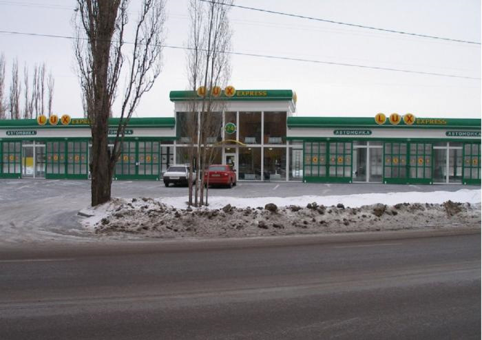

    сорь за пояснение не по теме)) я открытые не люблю, там ветер и брызги, поэтому мою на таких, с воротами))
    50 р. пыль/грязь сбить по кругу, 150 рэ. с пеной и протиркой.
    отопление и мега-вентиляшка присутствуют.

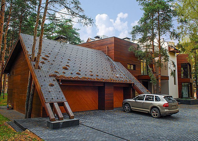

    Кстати, всё же зависит от архитектора.
    Вот неплохой симбиоз пристроенного гаража )))

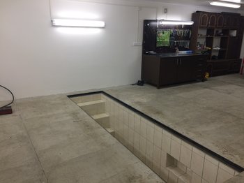

    Всё ясно,теплый пол весч,но я упустил этот момент,весной думаю плитку поверх стяжки кинуть
    пока вот так выглядит

    Посчитайте самую дешевую плитку + работу. А потом посчитайте шлифануть + покрыть как в моем варианте (упрочнение + краска полиуретановая). И сравните все плюсы и минусы.
    Может переиграете.
  26. Рам026
    Рам026 Banned
    7 янв 2018
    46
    уже не получится как у вас,у меня бетон залит из отсева,его не шлифануть-сыпучий,можт разве что краской какой нить,дорожную хвалят кстати,износоустойчивая
