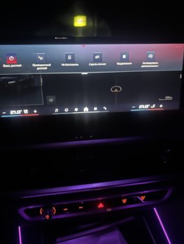

    Мною найдено решение как отключить старт/стоп .
    Включаешь режим тяги, и все, машина сразу заводиться, если была в режиме ожидания.
    Уже пару дней так езжу - не глохнет!!!

    Продолжим…
    На днях авто выдало ошибку…
    «Комфорт движения временно ограничен»
    Высветилась стабилизация и машина стала заметно кренится.
    По результатам диагностики под замену блок PCU, стоит справа в багажнике. Отвечает за правильное распределение тока. «Как я понял».
    Пришлось купить другой. после установки авто потребовало кодировки.
    В этом я не силен….
    Короче говоря в авто полностью обновили ПО.
    И если долго не рассказывать … ехал я ночью по пустой дороге , авто постоянно ругается о смене полосы движения, щас думаю выключу эту опцию . Захожу в настройки вождения и вижу что появилась кнопка отключению старт - стоп. !!!!!
    Фото опять не могу загрузить.
    И если сваипнуть экран сверху то там тоже появилась кнопка отключения старт стопа.
    Раньше ее точно не было!
    Нежели ставить всякие обманки - нужно просто обновить ПО.
    Всем спасибо!

  10. vic1976
    vic1976 Старожил
    8 июл 2009
    6,022
    А версию ПО можно узнать?

  12. Антихрист
    Антихрист Старики-разбойники
    20 июл 2010
    20,918
    Зачем тебе диагност. Открываешь ISTA и там указывается уровень программирования IStep

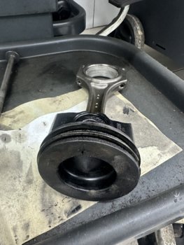

    Кстати, для обладателей свежих машин актуальная информация по бракованной крышке масляного фильтра, лучше проверить и заменить ее при возможности.
    Отлетает кольцо в крышке масляного фильтра и
    перебор мотора https://www.bmw.com.my/en/topics/bmw-owners/bmw-aftersales-services/technical-campaign.html

  20. Artem_059
    Artem_059 Абориген
    12 ноя 2009
    2,087
    Пермский край
    я не понял по фото
    кольцо на месте?

    Угадайте какой мотор

  23. Artem_059
    Artem_059 Абориген
    12 ноя 2009
    2,087
    Пермский край
    А это с другого авто
    Мотор такой же .

    На обоих нет кольца в стакане фильтре

    Обидно, хотя в Москве все достаточно крупные сервисы делали круглые глаза, первый раз слышали .. надо бы предупредить людей

  29. Artem_059
    Artem_059 Абориген
    12 ноя 2009
    2,087
    Пермский край
    Не знаю на сколько это верно…
    Кольцо улетает по каналу, перекрывает канал форсунки охлаждения поршня, тот в следствии перегревается и разрушается.
  30. Novatech
    Novatech Завсегдатай
    6 июл 2007
    978
    Я к тому, что если бы этот кусочек резины свалился куда-нибудь бы на коленвал, то он превратился бы в пыль. А так да, забивает какой-то канал, смазка не доходит и каюк. Ну это моё теоретическое мнение. )))
