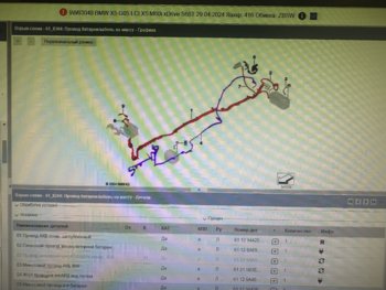

    АКПП MHEV, а выемка под стартер для чего на колоколе????

  22. Антихрист
    Антихрист Старики-разбойники
    20 июл 2010
    20,918
    Ну на АКПП с электрической машиной 48в слева должна быть приблуда с ЭБУ этой машины и кабель силовой. Вернее три кабеля. Там же три фазы.
  23. Artem_059
    Artem_059 Абориген
    12 ноя 2009
    2,087
    Пермский край
    Смотрели в каталоге по вин коду у дилера.
