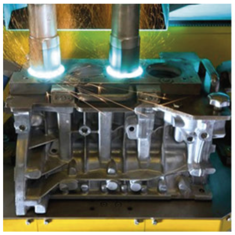

    Не совсем на базе.
    В документе написано, что блок двигателя B57 инженерно переработан.
    И да, чугунных вставок нет, вместо них некое покрытие на стенках цилиндра (Cylinder walls coated by electric archwire spraying.). Ещё одно важное отличие от N57 это то, что в B57 используются пьезофорсунки, которые менее надёжны и в два раза дороже традиционных форсунок с соленойдом.

    1. Блок - полностью алюминиевый. Сделан из AlSi7. (Видимо, какой-то алюминиево-кремниевыйсплав... Кто сталь и сплавы изучал???)
    2. На стенках цилиндров какое-то напыление 0,2 мм. Они плавят металл и "напыляют" его под большим давлением на стенки. Называют это LDS technology. Обещают лучшую износоустойчивость, правда не отмечают, по сравнению с чем..))) И эффективное теплоотведение. Так же отмечается, что механическое восстановление цилиндров невозможно)))
    Даже фотка есть этой процедуры "Electric arc wire spraying" - во вложении
