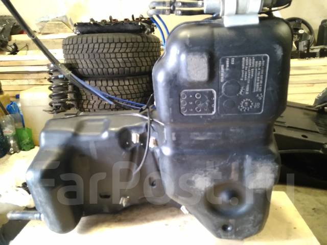

    По баку, загугли картинку бака от е53, поймёшь почему в одной половине должно быть меньше.. Существенно меньше :D

    На картике слева - правая половина, справа - левая. Есть разница ?:D

    Уровень один, если насос качает в баке. Если нет, то он тупо выкачивает всё и капут. Подача в магистраль идёт с малой половины...
