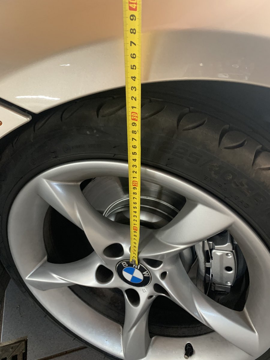

    Народ, у кого на Е89 обычные (не электронные) амортеры, если не сложно, можете отписаться у кого какая высота от ступичного колпачка до начала крыла? Не могу понять- просели пружины за 14 лет или нет. Сравнить не с чем. У меня 33 см по кругу- и перед и зад.

    просели 100%, даже не сомневайся

    Да я смотрю- почти у всех так. Вот хотелось бы цифру у кого выше.

    Кстати, отремонтировал стойки, морда поднялась на 2 см до нормы согласно данным Рейнголда. Стойки были вообще пустые, газа 0, масло черное как ночь слилось...
