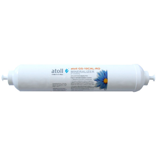

    выше написал, режешь белую трубку которая идет уже непосредственно к крану и вставляешь минерализатор, у него стандартные клипсы, дел на 5 минут

    Про минерализатор: это картридж. Он покупается и устанавливается взамен старого. Посмотри на своей системе, последняя ступень, обычно, и есть минерализатор. Если его нет, то хз)

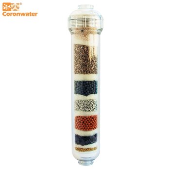

    Не специалист, но по моему минерализаторы эти не работают. Минерализируют, но недолго. Измерял PH и TDS метром после полугода работы - разницы почти никакой нет.
    Можно, кстати, на Али купить катридж для минерализатора и туда засыпать разные камни, сам не пробовал, всё времени нет заморочиться. Может и будет толк.
    Вот такой:
    Я делаю так: Осмос (после минерализатора) для готовки, для чая, для увлажнителей и т.д.
