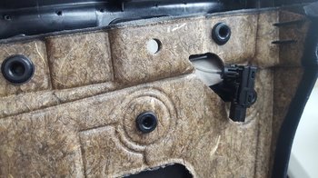

    Скинуть дверную карту и посмотреть есть ли на разъёме плюс и масса (токо включить надо) .

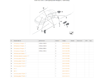

    Добрый день! Решил тоже заморочиться заменой световодов, смотрю в ETK, там есть детали с одинаковым названием "Световод двери Л Пд Вх" , но разными парт номерами, один номер, как пишет автор темы, а другой - 63319163713 (для левой двери). Может, знающие подскажут, что это и в чём разница?
    Вот ссылка на ETK, где смотрю: https://bmw.etk.club/bmw/55765/F07N_535d_Gran Turismo_N57Z/63/63_1093/
    Номера деталей на рисунке - 4 и 10...

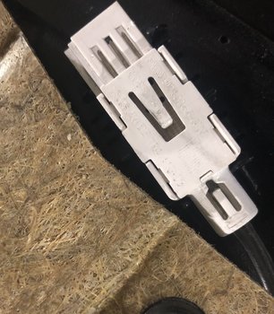

    Сзади стоит плоский блок со светодиодом.
    Заказал от 5LCI 63319353133 в передние и 63319311188 в задние. Посмотрим как получится с новыми световодами через 3 недели, когда привезут.

    Посмотрел у себя: все светят очень тускло. Если оранжевый еще хоть как-то видно, то белый почти нет. В ЕТК есть странная вещь - световоды карманов двери есть только левые, причем кол-во - 2шт. Так быть не может, ибо перед и зад разные. В то, что правый и левый в карманах передних или задних дверей одинаковые я тоже не верю - форма изигиба в разные стороны. Так же нет номеров на световоды в торпедо.

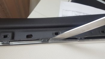

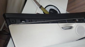

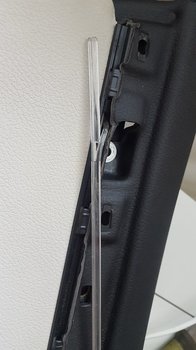

    Коллеги, хочу поднять такой вопрос:
    разобрал обшивку передней водительской двери (нужно было перетянуть подлокотник, т.к. вытерся). Заодно решил посмотреть устройство и состояние световода, так как светят очень тускло. ОЧЕНЬ.
    Так вот: световод крепится на клипсы (см. фото ниже), и легко снимается без снятия обшивки. Нужно лишь отстегнуть верхнюю часть (если говорить о водительской двери - верхнюю левую), ножом освободить световод из защёлок, и вытянуть всю херомантию. По мне, так лучше снять всю обшивку: это не сложно, да и поломать что-либо вероятности будет намного ниже.
    Так вот, возвращаюсь к теме. Обследование показало, что световод АБСОЛЮТНО ЦЕЛ (см. фото ниже). Что же это получается? Значит, тусклый свет - не следствие сломанного световода, но проблема с излучающим модулем? У меня все двери такие тусклые. Остальные не разбирал, но подозреваю, что там световоды так же не повреждены.
    В общем, я в недоумении.
