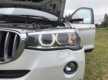

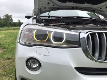

    Добрый вечер. Из всей очень скудной информации интернета у вас ближе всего к моей проблеме. На моем f25 рестайлинг так же одно кольцо наполовину горит жёлтым . А так как у вас прошло уже много времени я думаю вы решили этот свой вопрос и поделитесь как и что сделали. Буду благодарен и всем кто подскажет что купить, заменить.

    Так а может кто объяснить толково что делать, если цвет ангельских глазок отличается - одна фара с ярко белыми кольцами, а вторая желтоватыми горит. Что делать? Машинка 2011г

    Не подскажите как решили проблему? У меня тоже на обоих фарах одно кольцо горит желтым.

    Купить на авито драйвера светодиодов колец.

    Совершенно верно Вам ответили ранее: надо заменить. Была такая ситуация, поставил б/у. Все кольца светятся одинаково.

    Ну купить на авито драйвера можно только на дорестайл. И меняеться снизу на трёх болтах тоже только на дорестайле. На Рестайле ёж внутри фары. И считается не ремонтируемой)).

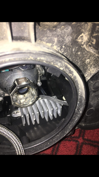

  14. Илья848
    Илья848 Участник тусовки
    14 фев 2020
    37
    Удмуртия респ.
    Он вот . Так внутри. На двух болтах. Отделено от ксенона.
