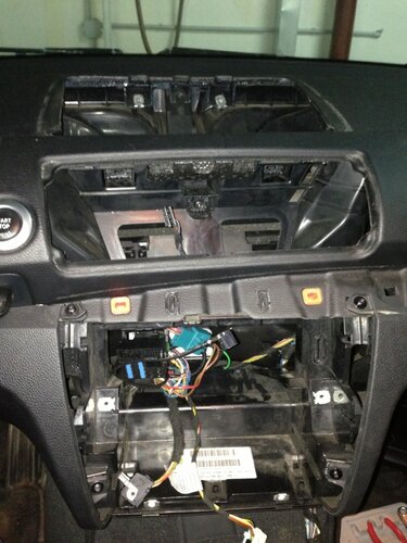

    Озадачился как то установкой в нашу красоту Car Information Computer(CIC), так как с этой приблудой и вид у машины внутри становится поприятней, так и много интересных фичей появляется у машины. Стал сёрфить интернет на наличие каких либо статей и любой инфы потому как что делается, какие детали нужны, на сколько сложен процесс и все остальное. Так же пытался пообщаться с ОД – бесполезная затея : мы не знаем , мы не ставили , очень дорого, то есть официально поставить нельзя, отсутствует официальный комплект дооснащения. Да, выделил для себя одну важную деталь, что если возможность чуть-чуть увеличить бюджет, то лучше сразу обязательно еще в машину поставить Combox. (данную умную идею подкинул Bombaster). Лично для себя разделил весь процесс дооснащения на 3 основных момента:
    1) Поиск в моем понятие комплекта дооснащения (сам блок СИС,монитор,джойстик управления). Вариантов не много :
    а) купить новые запчасти (очень дорого)
    б) найти на разборках (очень сложно)
    в) из Германии с таких же разборок но немецких (сложно , но если есть время и не горит то думаю самый оптимальный вариант)
    2) Заказ всех необходимых запчастей помимо блока,монитора,джойстика – вот тут для меня начался настоящий Ад =) так как спросить не у кого, пришлось почуток все выискивать самому. В моем случае исходный вариант авто 125i без установленного ССС. Что понадобилось мне:
    А)новая торпеда (так как моя с ящиком не подходит, дырки под монитор нет, а так же нет креплений под блок СИС) - 51459158352
    Б) центральная консоль с держателем для напитков (тоннель грубо говоря,так как в моем нет дырки под джойстик, но и в моем и в заказанном есть уже держатель для напитков то есть красивый подстаканник можно поставить будет и ничего не надо резать в консоли, но сам подстаканник нужно заказывать отдельно) - 51169169507
    В) накладка для джойстика для центральной консоли (накладки от ССС и СИС разные) - 51169181071
    Г) накладка для климата (он переедет чуть выше блока СИС) - 64116957958
    Д) накладка для блока СИС (в моем случае с подогревом и парктрониками) - 51456976847
    Е) соединительный провод между CIC/Дисплей - 61119185171
    Ё) провода USB - 61129196805
    Ж)гнездо USB - 61319167196
    З) кронштейн Telematics control unit/SES (кронштейн для Comboxa) - 65159135687
    И) сам блок Combox
    Сразу скажу, что это не все детали еще понадобились : gps антенна, провод для юсб в перчаточный ящик , гнездо для юсб в перчаточный ящик, проводка от comboxa до cic, мне их подогрели люди хорошие где я устанавливал все.
    При заказе запчастей нужно помнить главное несколько вещей не забывайте какова цвета у вас салон, соответственно чтобы не получилось салон бежевый, а вы заказали все черное и обращайте внимание на месяц год начала выпуска деталей и их месяц год окончания производства. Так же правильно в ЕТК указывайте свою модель авто, то есть к примеру при заказе торпеды если у вас есть магнитола проф и климат это нужно помнить и искать торпеду именно под блок СИС(который вы будите устаналивать) и климат (который у вас уже есть).
    3) Сам процесс дооснащения, в моем понятие это: установка всего выше описанного в машину + подключение + активация Нави + русификация + активация двд в движение. Думаю что это самый сложный пункт из всех трех, так как мало того что тут нужно хорошо знать как разобрать и собрать салон, так и чисто электрику авто + все эти кодирования активации и прочие моменты касающиеся чисто технической стороны, короче в 3 словах данную процедуру лучше доверить знающим людям которые в этом сильны.
    Собственно сам процесс, который занял около 10-11 часов от начала до конца.

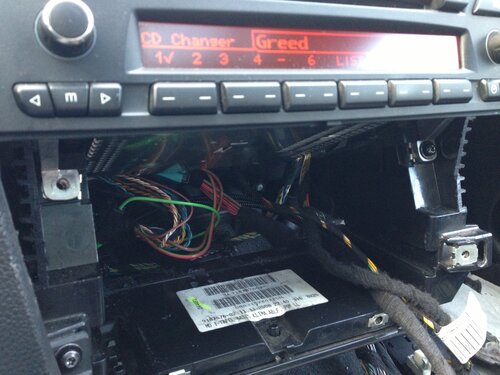

    Очень долго задумывался над дооснащением usb/iPod.
    Месяца два назад случайно увидел видео на сайте. http://www.e90post.com/forums/showthread.php?t=687463
    Все перевел и сделал как там расписано.
    Купил BMW Professional CD USB и Bluetooth 2010. 09. Фотографии выкладывал выше.
    Купил все детали по списку:
    61 13 8 377 072 - Клемма 1шт.
    61 13 0 005 197 - Корпус электрического разъёма 4 шт.
    61138384550 - Корпус розетки 1 шт.
    61 13 8 387 206 - Колпачёк защитный 1шт.
    61316950266 - Верхняя облицовка рулевой колонки 1шт. (Это если микрофон выводить на рулевую колонку. )
    84 31 6 938 762 - Микрофон 1шт.
    84 10 6 936 148 - Накладка микрофона 1шт.
    61 11 9 129 360 - Соединительный провод usb/hub, 2330mm, 1шт.
    84 10 9 237 653 - ГНЕЗДО USB/AUX-IN 1шт.
    Закодировал магнитолу у специалиста в Питере.
    У меня нет в машине MULF2. Bluetooth уже в самой магнитоле. Теперь в машине громкая связь и usb/iPod.

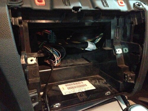

    Для начала нужно было достать все компоненты.
    1. Монитор 6 954 165 - номер на моем мониторе (65 82 9 166 282 - это похоже номер замены)
    2. Блок ССС 65 83 9 148 016 - 01 - это на моем
    3. джойстик ССС 9125348 - 01 - это мой (65 82 9 125 348 полный номер)
    4. блок USB/Bluetooth (MULF2 HIGH) - 84109149843
    5. проводок для охлаждения блока ссс - 07147073406
    6. накладка климата - 64116957958
    7. накладка джойстка - номер чет не нашел(
    8. накладка для блока ССС и панели обогрева сидушек - 51456976847
    9. тоннель с подстаканниками - 51169169507
    10. микрофон
    11. usb + aux - гнездо
    12. антенна gps
    13. провода (куча проводов блин)

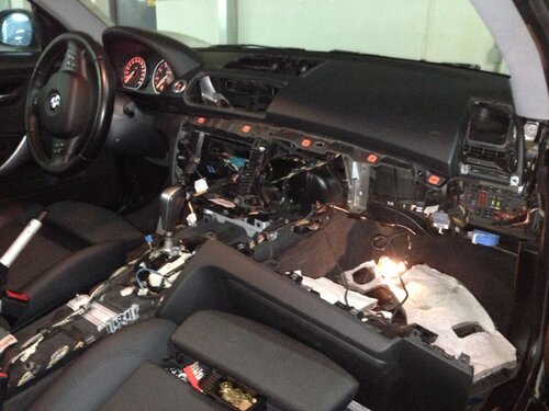

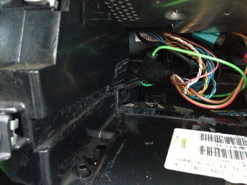

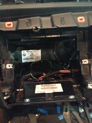

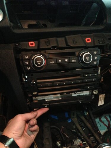

    Теперь по действиям.
    Снимаем все к чертям))))))
    На этой фото видно внизу пластиковая перегородка которую нужно спилить)
    А еще нужно отпилить крепления климата.
    Спилили? Тогда идем дальше)
    Затем нужно пропилить направляющие каналы по которым заходит блок ссс)
    Они сбоку)
    В итоге получается вот так.
    Примеряем)
    Теперь легкое отступление. После примерки у вас точно возникнет необходимость что-то где-то допилить или доработать) Поэтому запаситесь полотнами) я использовал одно, но оно ломается и я измельчил его до отрезков в сантиметр)))))

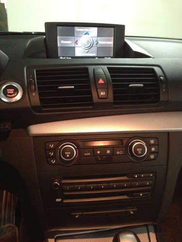

    Итак, в итоге когда все готово, едем к установщикам. Они очень долго плетут провода, подключают и кодируют)
    Мне поставили блок мульфа за бардачек, не очень удобно, но тащить в багажник еще геморнее)
    Микрофон устанавливается в плафон освещения. Антенна ГПС ставится в правую стойку.
    По поводу сборки и крепежа. Блок ССС крепим снизу обычными саморезами, сверху длинный саморез аккуратно вкручивается в то место где был закреплен магнитофон) Там на самом деле все видно и легко разобраться)
    Блок климата закрепить не получится и он будет держаться за счет рамки блока сс и верхней декоративной планки. В принципе этого вполне достаточно. Так как планка блока держит планку климата и защелкивается в блок ссс довольно крепко)
    Получается вот так)

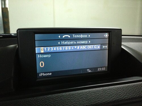

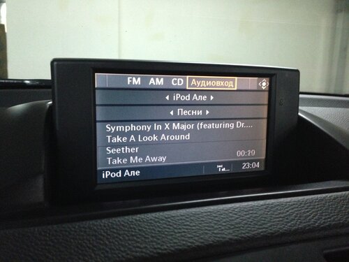

    В итоге имеем:

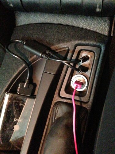

    1. Айпод через юсби и аукс)
    2. Отображение ВСЕХ исполнителей, песен на русском и нормальное управление)
    3. ну и конечно телефон по блютузу))) вчера потестил, слышно не плохо, хотя конечно шумов много)
    Но самое веселое в том, что звук стал гораздо лучше, судя по всему процессор и усилитель в ССС гораздо лучше!)
