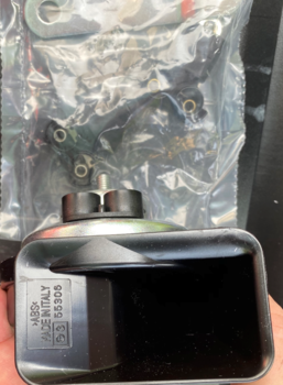

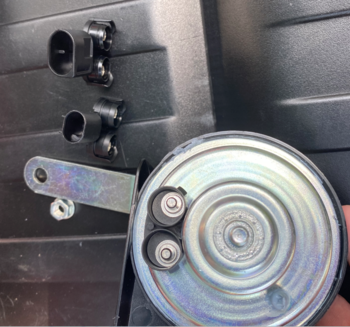

    Заменил оба сигнала. Видимо из-за влаги перестали работать. Сушил их - не ожили.
    У меня e70 рест. Бампер снимать не надо. Выдергиваем декоративные заглушки они открывают доступ к сигналам.
    Купил не оригинал - Италия. Цена - 1150 руб. за 2 шт.
    В комплекте 2 разъема под разные марки, в т.ч. под БМВ. Звучат также.
    Советую брать их
    Артикулы:
    Да, забыл написать, скоба крепления из комплекта FIAMM не подойдет, использовал от своих сломанных сигналов, она без проблем встает.

    Ну что, 1,5 года проработали и умерли оба.
